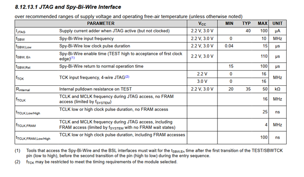

器件型号:MSP430FR5994
大家好、
我的客户希望在用户指南"MSP430 FRAM 器件引导加载程序(BSL) "的第8.12.13.1节 JTAG 和 Spy-Bi-Wire 接口、TSBW、EN 定义的最大值仅为100us 中了解 tSBW 的价值。
基于这一点、客户使用 BSL 进入序列进行了接线测试(图3-2)、但当值设置为55us 时无法实现。 因此、变为165us 后、最终可以进行写入。
根据事实、TSBW、En 必须设置为大于110us?
    您好、NY、
    解释该规格的方法是、tSBWen 是器件识别引脚上的脉冲所需的最长时间。 另一种方法是从工具/主机的角度来看、tSBWen 是必须保持高电平的最短时间。
    另请参考 MSP430 JTAG UG (www.ti.com/lit/slau320 )中的图2-13,以与您参考的 BSL 进入序列进行比较(FRAM BSL UG 中的图3-2)。 进入 BSL 的关键是将 RST 保持在低电平直到第二个 TEST 引脚脉冲、并在第二个脉冲的中间变为高电平。
