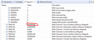

但是、我的直接问题是、当我单步执行代码时、第一个 ADC 读数的第一个字符 由 DMA1发送两次到 UART。 因此、UART 将写入 、即 AAB.CD↵。
例如、首先执行此代码、I = 0、DMA1源地址配置为0x2400 (其中 x[0]存储)
DMA1触发后、发送第一个字符"2"
继续单步执行代码、I 递增至1、现在 DMA1源地址更新为0x2401 (其中存储了 x[1])
然而、在触发后、UCA1TXBUF 没有更新、所以字符"2"再次被发送
继续单步执行代码、I 递增到2、现在 DMA1源地址更新到 0x2402 (其中存储了 x[2])
然而、在触发后、UCA1TXBUF 确实更新了、所以字符"8"被发送
相应的 DMA 操作似乎正常
当我第一次初始化 DMA1时、可能会出现问题?

    您好、奕迅、ADC 温度读数正确。  sprintf 函数将浮点数转换为字符串、我将结果限制为2个小数位、因此我希望 AB.CD 的 A=2。 RESULES[6]的最后一个字节是回车。 这允许我的超级终端为每次读取更改为新行。
    问题实际上在于 DMA。
    当 i=0时。 DMA 设置为从 Result [0](addr 0x2400)传输
    在手动触发 DMA 后、第一个数字"2"(ASCII 代码0x32)被传输到 UCA2TXBUF 并在 UART 上发出
    问题是当我递增到1时的下一个迭代。 DMA 源地址更新为 Result [1](addr  0x2401)
    在手动触发 DMA 后、UCA2TXBUF 没有更新为第二位。 由于某种原因、DMA 似乎没有触发
    如果我们继续单步执行代码、I 递增至2、DMA 源地址递增。 这一次、DMA 的确触发并且 第二位数字"5"(ASCII 代码0x35)被传输到 UCA2TXBUF 并在 UART 上被传输出去。

    问题始终是在代码的第一次迭代期间、当 I = 1时、DMA 没有将正确的数据从 string[1]传输 到 UCA1TXBUF、而源目的寄存 器 DMA1SA 被更新为正确的地址。
    [参考用户指南(SLAU208Q)图11-3、右下角框] DMA1SA 被提取(a)当 DMAEN 被置位时、早于第一个字节、(b)在(1字节)周期完成后立即被提取。 因此、当 UART ISR 更新 DMA1SA 时、由于已(重新)提取旧值、因此已经太晚了。 新值将在下一次传输后生效。 由于 DMADD=4、DMA 永远(实际上)不会结束、因此您的程序永远是一对一的。 您不会看到、因为字符串[]末尾的'\r\n'是一个常量、因此"旧"值与"新"值相同。
    我可以看到、使该模型正常工作的唯一方法是为每个字节使用 DMADD=0并设置(DMAEN|DMAREQ)。 更简单的解决方案(正如 David 所说的)是使用 TXIFG 作为触发器、并通过使用 DMADD=0和设置 DMAEN (这是 DMA 的设计目标)来发送 DMA1SZ=6的每条(完整)线路。
    我按照您和 David 的建议使用 TXIFG 作为触发器和批量传输6个字节、现在一切都正常。
