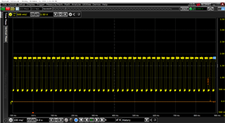

    LCD 部分中的代码正常、这是因为它在燃烧后是正常的(LCD 驱动波形、工作电压3.3V)。

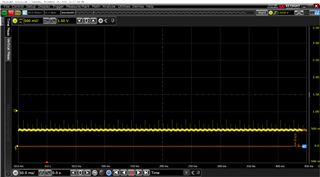

    刻录后、所有功能(LCD 显示屏、GPIO 功能、通信功能)均正常、MCU 的工作电压为3.3V、LCD 还具有正常的驱动波形(如下左侧所示)、 但部分结果将提升至500mV、最高点仅为大约2V 的驱动波形(如下右侧所示)。
    但是、MCU 的电压为3.27V、电流消耗增加到10mA、只要切断电源、它就会恢复正常(工作电压3.3V、功耗恢复到正常省电模式 Iq:200uA 或更低)。

    这些波形看起来与用户指南中详述的波形非常相似。
    但第二个图像的偏移非常奇怪。
    您能帮助澄清他们使用的系统吗?
    • 它们使用的是多路复用器还是静态格式? 如果是多路复用器、哪种多路复用模式?
    • 这是在一个细分市场还是在每个细分市场发生?
    • 如果问题在下电上电后得到解决、是否在问题出现之前经过了设定的时间、或者是否在启动时?

    [引用 userid="452230" URL"~/support/microcontrollers/msp-low-power-microcontrollers-group/msp430/f/msp-low-power-microcontroller-forum/1053822/msp430f449-the-msp430f449-lc-displays-abnormality-after-power-down-and-power-back-up-it-s-normal/3903970 #3903970"]是否在一个句段或每个句段中发生这种情况?
    LCD 的每个引脚、COM 或段、基本上都有一个奇怪的输出。 如下图所示、波形均处于以下状态、电压振幅类似。
    [报价 userid="452230" URL"~/support/microcontrollers/msp-low-power-microcontrollers-group/msp430/f/msp-low-power-microcontroller-forum/1053822/msp430f449-the-msp430f449-lc-displays-abnormality-after-power-down-and-power-back-up-it-s-normal/3903970 #3903970"]如果问题在下电上电上得到解决,则在问题出现之前或启动时是否经过了一定的时间?
    移除然后重新连接电源(3.6V 电池)将恢复、并且基本上、一旦电源被连接、它将不会被断开、但是寄存器将被定期重复。 但问题并不是全部、而是概率、约2%的异常以及异常相似。
