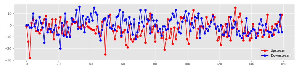

我想知道这些器件的制造公差对应的直流偏移 UPS/DNS 值是多少?  我提出这一要求是因为我们看到了电路板之间的差异很大、并且值比我 在之前运行的电路板中看到的值要高。  例如、当 PGA 设置为25dB 时、我看到其中一  个新电路板上的偏移一直高达-500。  这是否符合预期?  该值是否有规格?  我不记得在我们的第一批电路板上看到如此高的偏移、因此我将尝试跟踪这里发生的情况。
以下是我们的以下其中一款新电路板上 ADC 样本上的偏移示例(PGA 增益为25dB)。  我已将信号链与 CH0_IN 引脚完全断开、因此它是悬空的。  该偏移似乎是由部件内部引起的。
我在之前版本的电路板上也做了同样的事情、得到的偏移非常小:
提前感谢您的帮助!

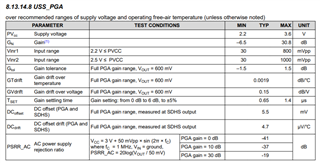

    您好、伊斯天、
    是的、这就是我要寻找的规格!  我们几乎就在那里。  我很难找到 SDHS 的基准电压是多少、因此不知道如何将5.5mV 转换为 ADC 计数。  您能帮我进行此转换吗?  就 SDHS 上的 ADC 计数而言、我可以预期5.5mV 为多少?
    再次感谢您的帮助!
