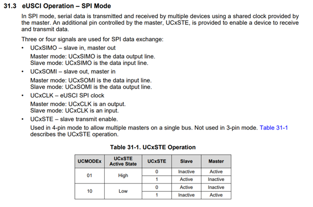

 PSI 接口中的 UCxSTE 引脚和 CS 接口有何区别?

    我知道你的意思。 但我还不清楚 msp430fr59941上的 SPI 接口。 您知道、在标准 SPI 协议中、有四个接口:CS、SCLK、MOSI、MISO。 我可以在 msp430fr59941上找到最后三个。 但我找不到 CS 接口。 CS 接口用于选择从器件。 但 UCxSTE 用于使能无源器件。 我很困惑。
    如果您由于我的表达式不清楚而无法理解我、 请告诉我。
    但我只想知道我之前提到的差异。
    高升
    STE 引脚是用于4线通信的信号使能、并在一条总线上有多个控制器(主器件)时提供帮助。 为了选择目标(从器件)、您只需执行三线制 SPI、然后使用不同的 GPIO 引脚作为芯片选择。 这意味着、当您想要启用该特定目标时、可以将通用输入/输出(GPIO)引脚设置为高电平。
    Luke
    正如我说过的、CS 只是您选择的 GPIO 之一。 由于它完全受程序控制、因此与 EUSCI 无关。
    STE 引脚对应于 SPI /CS 引脚[参考用户指南(SLAU367P)第31.3.2]节。 在4引脚主控模式下(UCSTEM=1)、它在每个字节周围被置为有效[参考 UG 图31-4]。
    这种行为很少有用、因此、如 Keith 所说、忽略 STE 引脚并使用3引脚模式和用于/CS 的 GPIO。
