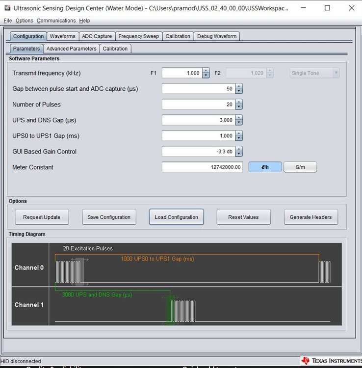

我们正在使用 MSP430FR6047设计 DN15水表。
我想使用 GUI 校准超声波流量传感器以进行水流测量(超声波感应设计中心)
我还在零流量时测试了波形和 ADC 捕获。
如果您需要任何其他信息、请告诉我
谢谢你
    您好、Sumit、
    您可以在此处找到有关整体仪表设计流程的更多详细信息:
    https://dev.ti.com/tirex/explore/node?node=AP3BtYCoe9uXZzBARBtGhA__IOGqZri__LATEST
    总之、我们建议使用已知的串联基准仪表校准仪表。
    BR、
    Leo

    我目前正在使用多点校准因子进行校准。
    我希望在仪表产品中使用仪表常数方法。
    请帮您解决这个问题吗?
    您好、Sumit、
    如果您希望在 各种流速下实现良好的精度、我们建议使用多点校准。 如果您只关心 单个流速周围的精度、则应串联一个参考表并更新仪表常数、以便在所需流速下提供与参考表相同的流量。
    BR、
    Leo

    正如您所说的、我们目前使用多点校准方法来实现宽流速范围、多点校准的精度约为1-2%。
    因此、是否可以在宽流量范围内使用仪表常数?
    您好、Sumit、
    如果没有多点校准、精度可能会更差。 如果您只关心单个流速下的精度、则只需在该单个流点根据参考表校准仪表即可。
    BR、
    Leo
