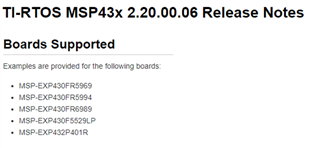

我想知道如何在我的器件上启动 TI-RTOS 项目。 该文档中包含 TI-RTOS 文档、但在 CCS 上找不到任何用于 MSP 器件的启动项目、也无法在 TI-TOS 安装之后找到。
    尊敬的 Samuelr:
    与几年前相比、MSP430的 TIRTOS 不再受支持、我不相信 F5310也包含在内。  建议您查看 FreeRTOS
    下面 一个包含其他信息的链接。

    MSP430F5310 网页上的链接。 这意味着什么? 为什么没有明确说明 TI-RTOS 不受此微控制器支持?

    我询问了相关问题、并且给出的唯一指导是 支持 MSP430 的 SYS/BIOS 版本(如下所示的版本)未列出 MSP430F5310、但 F5529示例可能可以移植到 F5310。  这是我们可以提供的最佳解决方案。
