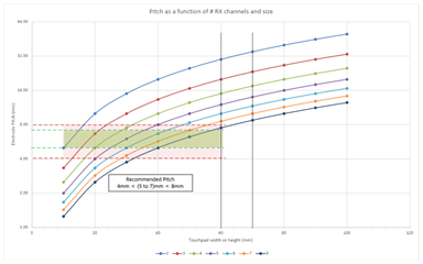

    应用是什么?  触摸板的尺寸是多少?  不确定客户对 XY 的128个级别意味着什么-它们是否意味着 X 和 Y 方向的128分分辨率?  如果是、没问题。  根据触摸板的尺寸和行/列数、可以实现高达2000点的 XY 分辨率。

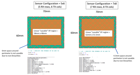

    好的、128分是没问题的。 行数/cols 数将取决于几个因素。
    1、要检测多少个手指、1或2个手指?
    2.客户能否提供有关如何在此产品上使用触摸板的更多详细信息。 您可以在私人邮件中回复。
    获得这些信息后、我可以告诉客户#rows/cols 以及哪个 MSP430是最佳选择。
    根据我目前所知、我建议使用5x6、6x7或7x8、具体取决于他们愿意放弃触摸板周围的空间大小。 请参见下图。  这种情况
    他们还必须知道,所有触控板设计的外围区域都不可用。  因此、当它们的尺寸为70x60 mm 时、并非所有的表面积都可以使用。

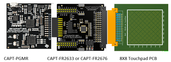

    目前没有发布 EVM 的计划。  但是、我有多种 PCB 设计、我们专为测试和评估目的而设计、并可连接到我们现有的 EVM MCU 模块。  这是一张照片。
    我还随附了一份初步的"入门指南"、这将对客户有所帮助。
    该 PCB 是使用 Altium Designer 创建的。  我可以共享原理图和 PCB 布局文件。

    您好,DDDOOR,
    我将在此处附加 zip 文件。  希望这次您可以从此处下载。
    在此处下载 zip 文件->>> e2e.ti.com/.../CapTIvate-Touchpad-Altium-Projects.zip
