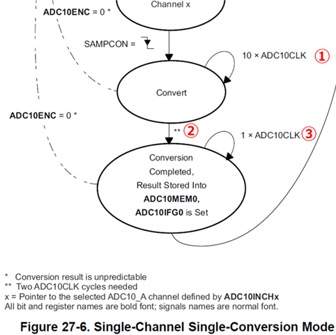

转换时间似乎是 ADC10CLK 的12clk。
另一方面、
图27-6 (SLAU208Q)
①:转换:10 x ADC10CLK
②:存储在 ADC10MEM0中的结果、ADC10IFG0被置位:1 x ADC10CLK
问题1.
不是① 12 x ADC10CLK?

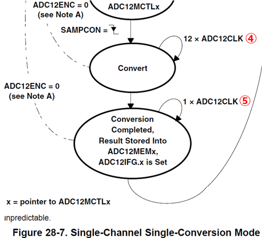

ADC12_A
图28-4 (SLAU208Q)
8.37 12位 ADC、时序参数(SLAS655G)
转换时间似乎是 ADC12CLK 的13clk。
另一方面、
图28-7 (SLAU208Q)
①:转换:12 x ADC12CLK
②:存储在 ADC12MEMx 中的结果、ADC12IFGx 被置位:1 x ADC12CLK
问题2.
不是① 13 x ADC12CLK?

    在 slau208q ADC10_A 上、有"**"注释说明需要另外两个时钟周期。
    Q1:MSP430F67671A 上的 ADC10_A、需要10+2+1 = 13 ADC10CLK
    Q2:MSP430F543xA 上的 ADC12_A、12+1 = 13需要 ADC12CLK

    ADC10_A
    描述 tCONVERT (表5-48/SLAS983A)为12 x ADC10CLK。
    您写了"MSP430F67671A 上的 ADC10_A、需要10+2+1 = 13 ADC10CLK "。
    问题1.
    tCONVERT (表5-48/SLAS983A)的描述是否定义为(12xADC10CLK)?
    问题2.
    为什么不写入12 x ADC10CLK?

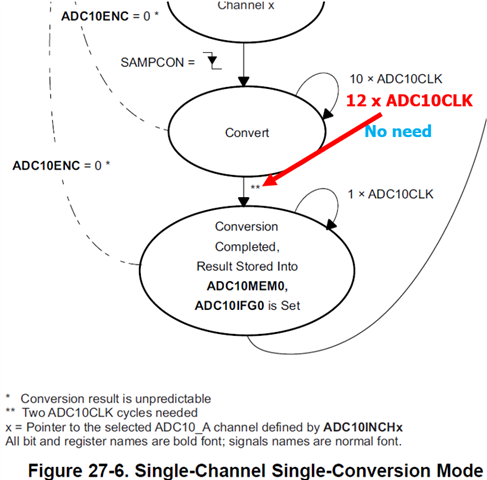

    您好、Mukku
    感谢您的反馈!
    我在 SLAU208Q 上阅读了更多信息、我认为 tCONVERT 应该是12 ADC10CLK。 "**无需两个 ADC10CLK 周期"上没有"附加"字。 因此、转换时间应该为10+2 = 12 ADC10CLK。 我认为你是对的。
    再次感谢!

    ADC10_A
    ①:10×ADC10CLK
    ②:**需要两个 ADC10CLK 周期(2个 ADC10CLK)
    ③:1×ADC10CLK (存储在 ADC10MEM0中的结果、ADC10IFG0被置位)
    (SLAU208Q)
    问题1.
    我能②转换时间(tCONVERT)为① μ s +μ s (12 x ADC10CLK)吗?
    (转换时间(tCONVERT)中不包含③ μ s。)
    ADC12_A
    ④:12×ADC12CLK
    ⑤:1×ADC12CLK (存储到 ADC12MEMx 中的结果、ADC12IFG.x 被置位)
    (SLAU208Q)
    转换时间(tCONVERT)在8.37 12位 ADC 时序参数(SLAS655G)下为13xADC12CLK。
    问题2.
    我认为④应该是13 x ADC12CLK。
    为什么④ 12 x ADC12CLK 是1 μ A?
    您好、Mukku
    ADC12_A 和 ADC10_A 是不同的 ADC IP、所以转换时间(计算方法)是不同的。
    我想我们可以考虑在 DS 上使用转换时间参数。
    所以、
    包含的转换时间结果存储在 ADC10_A 上为12 x ADC10CLK
    包含的转换时间结果存储在 ADC12_A 上为13 x ADC12CLK

    您写道:
    另一方面、
    图27-6 (SLAU208Q)显示了13 x ADC10CLK (①+②+③)。
    问题1.
    图27-6 (SLAU208Q)中的描述是否错误?
    如果很难回答、
    您可以咨询设计人员吗?
    您好、Mukku
    我正在与专家核实您的问题。 它应该需要一些时间。 获得固定信息后、我将向您提供反馈。
