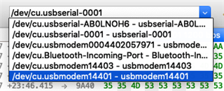

如何在 macOS 上找到属于 MSP-FET 的器件 ID 字符串?  我需要该值来运行 BSL Scripter 工具。  我想它看起来会像这样、但我不确定它是什么、如果有的话。

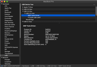

我认为这是系统报告中我的 MSP-FET、但它不提供我需要的器件串。
我试图猜测几个可能的候选人、但遇到了以下错误:
$~/ti/BSL-Scripter/bsl-scripter-mac -n FRxx -I [/dev/cu.usbmodem14401、I2C、400000]-b -w ~/Desktop/BSL_keypad_55.txt -v -z [SET_PC、0x8000]
BSL Scripter 3.4.0.1
用于 BSL 编程的 PC 软件
2021年7月13日16:17:38
日志模式已打开!
/Users/pcpro178/ti/BSL-Scripter/bsl-scripter-mac -n FRxx -I [/dev/cu.usbmodem14401、I2C、400000]-b -w /Users/pcpro178/Desktop/BSL_keypad_55.txt -v -z [SET_PC、0x8000]
详细信息已关闭!
设备:FRxx
初始化通信参数:[/dev/cu.usbmodem14401、I2C、400000]
[ERROR_MESSAGE]请定义 COM 端口!
$~/ti/BSL-Scripter/bsl-scripter-mac -n FRxx -I [/dev/cu.usbmodem14403、I2C、400000]-b -w ~/Desktop/BSL_keypad_55.txt -v -z [SET_PC、0x8000]
用于 BSL 编程的 PC 软件
2021年7月13日16:19:28
日志模式已打开!
/Users/pcpro178/ti/BSL-Scripter/bsl-scripter-mac -n FRxx -I [/dev/cu.usbmodem14403、I2C、400000]-b -w /Users/pcpro178/Desktop/BSL_keypad_55.txt -v -z [SET_PC、0x8000]
详细信息已关闭!
设备:FRxx
初始化通信参数:[/dev/cu.usbmodem14403、I2C、400000]
    PCPRO178:
    请尝试此操作。 在 USB 器件树窗口打开且 MSP-FET 已连接的情况下、断开 MSP-FET 以测试是否有 USB 器件从列表中消失。 这可能会为您提供线索。
    旧版本的硬件工具用户指南 SLAU278P 指出 、在2013年、MSP-FET430UIF 的 USBVI 和 USBPID 分别为0x2047和0x0010。 更新的版本可能会更新这些数字。
    USB 名称"MSP 工具驱动程序"、如您的图像中所示。
