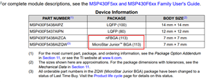

尊敬的 TI 团队:
MSP430F5438AIZQW 将停产。 MSP430F5438AIZCA 能否直接替代 MSP430F5438AIZQW? 数据表仅包含 nFBGA 封装、谢谢!
    大家好、感谢您的发帖!
    nfBGA 封装提供等效于数据表的电气性能和等效于或更佳的热性能。
    它提供与 MicroStar BGA 相同的 X 和 Y 尺寸、并提供引脚对引脚和封装兼容性。
    我将检查(MSP430F5438AIZQW) MicroStar Junior BGA (113)规格、并稍后回复。
    您好、请在此处查找 MicroStar Junior BGA (113)规格。 谢谢!
