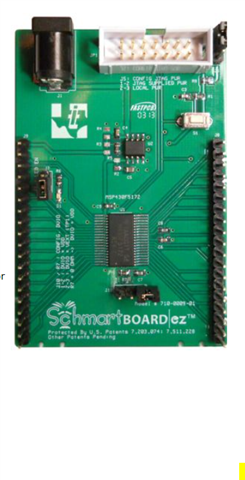

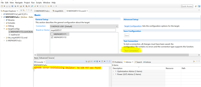

我正在尝试使用评估板对 MSP430f5172微控制器进行编程。 我收到以下错误("初始化仿真器时出错:未找到 USB FET ")。

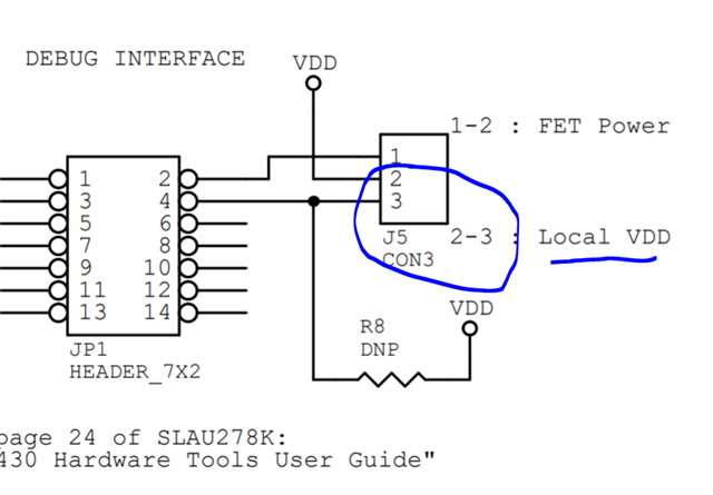

我有一个 JTAG 探针(XDS110调试探针)、并且我还使用连接 JTAG 探针的引脚4的外部电源、如下图所示。
我还检查了连接到我的计算机检测到的 USB 端口的探针、但我无法使用.ccxml 文件测试连接以进行目标配置。 计算机识别它但不识别 CCS 的原因是什么?
我不确定如何解决这个问题。 是否需要安装特定的驱动程序文件来解决此问题、或者我可以尝试其他哪些方法来解决此问题?  提前感谢您。
    您需要使用 MSP-FET 对 MSP430而不是 XDS110进行编程。
