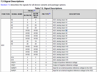

已查看数据表并找到 A0-A3、A8-A9以及 A14和 A15的引脚。 遗憾的是、这些函数已分配给其他函数。 我需要连接四个温度传感器。 传感器、但无法确定如何连接。
谢谢。
    它们看起来不像此封装中提供的那样。 您必须升级到 MSP430FR6047、它是相同的基本器件和模块、但具有更高的引脚数、更多的 FRAM、但 LEARAM 更少。 查看数据表中的表7-2、可以看到有两个 ADC 输入范围、它们实际上并未路由到封装外。
    或者、如果您有一个可用的 ADC 通道、则实施模拟开关以将您的温度传感器多路复用为单个 ADC 通道。
    Datasheet pin availability table
