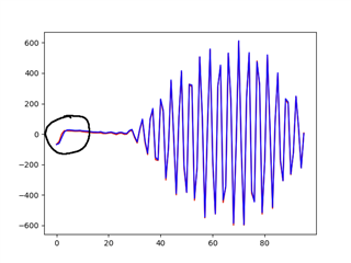

我们将在定制电路板上使用超声波库和模块、用于具有2.1Mhz 晶体的流量传感器。 我们注意到、ADC 捕获在开始时发生偏移/跳转、如下所示:
这种转变的潜在原因和解决方案是什么? 在我看来、应用了一些偏置、但无论 ADC 捕获延迟是多少、该移位都会发生。
 另外、关于将波瓣阈值设置为第一个或第二个波瓣的建议、是否有任何特殊的原因而不是以后使用波瓣?

    客户圈出的图中的区域很可能是由于 RX 偏置电压造成的。 我建议阅读 FR5xx 用户指南中的"21.3.3.1 Tx 偏置和 Rx 偏置"部分。

    关于 RX 偏置、我上周看了一下。 该偏置始终处于 ADC 采集的开始位置、我可以从中看出、这是由于在采集开始时偏置关闭。 目前、我们将在固件中偏移 ADC 波形、但理想情况下、修复方法是在硬件中。 是否有任何硬件导致此偏置的原因导致您在过去遇到的捕获开始时发生跳转?
