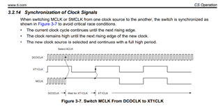

我的项目必须将 MCLK 格式1M 更改为38400Hz 、然后接收(FLL 参考时钟为 XT1)
我的项目尝试通过使用差分 MCLK 在第1个故障边沿打开/关闭 LED。
1. MCLK = 1MHz、LED 工作。
2.将 MCLK 更改为使用 XT1振荡器(38400Hz )针对4位低电平的 LED 延迟。 (请参阅图片中的)
我可以解决这个延迟问题吗?

    如果在您更改 MCLK 时发生这种情况、您可以在 此处找到有关时钟信号同步的说明:
    它将采用 0~1 XT1CLK 时钟来切换为 MCLK、MCLK 的第一个下降沿将显示大约0.5~1.5 XT1CLK 时钟的延迟。 由于 MCLK 作为 CPU 和 GPIO 时钟资源 、它将导致中断响应延迟(指令执行也需要时间、因为38.4kHz 的 CPU 有点低)。
    总之、在  MCLK 更新期间、您应该避免 P1.5下降沿。 更新后、不应再次发生。
