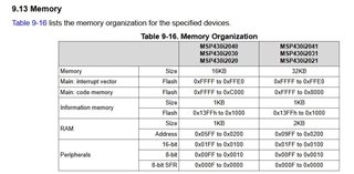

我需要将 kWhr 数据存储在闪存中。 我不认为我应该使用闪存中的信息段、因为它存储校准值、TLV 值等
相反、我计划使用主闪存存储器段。
我检查了映射文件:
闪存段从0x00c000开始、长度为0x003fdc、未使用的为0x0091a (i.e;2330字节)。
2.从上面看 ,0x00f6c2之后直到0x00ffdc 是空的。
那么、我是否可以使用0x00F7DC 和0x00FFBC 闪存段、每个段1KB。 请告诉我这是否正常。 谢谢。
Rajkumar

    您好、Xiaodong、
    由于信息段限制、我尝试使用主闪存段0xf800并向其写入一些值。 但是、在将所有值重置为0xff 后。我做的是什么问题吗?
    您好 Rajkumar
    如果选择 i20x1 (32KB 器件)、则0xf800在闪存范围内
    在 MCU 电源复位之前、请阅读并检查此地址是否已正确编程(通过 MCU 代码)。
