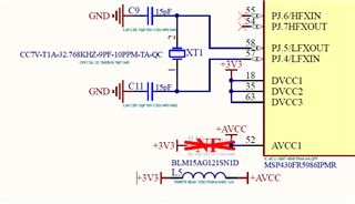

我们正在设计采用 ESI 和 MSP430FR5989的水表。 我们有一些问题、需要检查所有问题、因此我们的 PCB 上有一个位于 SLAA367、 CC7V-T1A-32.768kHz-9PF-10ppm-TA-QC 上的晶体。 我想知道这个配置是否适合这个晶振和应用。
电容器的计算公式如下:
支持的建议有效负载电容值为3.7pF、6pF、9pF 和12.5pF。 最大分流电容为1.6pF。 PCB 会增加额外的电容、因此 必须在总电容中考虑该电容。
CL =(CIN + C1) x (C2 + COUT)/(CIN + C1 + C2 + COUT)+ CStray
对于  CC7V-T1A-32.768kHz-9PF-10ppm-TA-QC:
CL=9pF
C1=C2=C
对于 MSP430FR5989和 LFXT (第41页):
Cin = 2pF
COUT=2pF
CStray=0.5pF
结果:15pF
此外、我还为您提供晶体部件的布局:
有人能否确认这是否正确?
此致。
塞缪尔
    您好、Samuel、
    您的计算看起来很好。  作为参考、《MSP430 32kHz 晶体应用报告 》SLAA322中的公式显示了以下公式。  我使用您的9pF 进行了重新计算、得到的值为15.5pF、接近您的15pF。
    关于 PCB 布局、非常出色!
