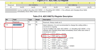

由于 I SUPPLY 电压、AUXVCC1具有3.3V 至2.7V 的直流电压(AUXVCC 上的电源电压、AVcc 和 DVcc 上无电源电压)。
 我们需要知道、使用该引脚测量的 MCU 容差是多少?
示例 温度变化时的容差-40 -+70°C、内部电阻分压器容差、ADC 容差。
选择 VREF+= 1.5V
VR+= VREF
VR-= AVSS
注:
为什么我需要了解 电池电压检测容差?
  -由于我们需要使用电池电源的功能电压检测、因此电池电压小于2.7V。
我尝试在温度室上进行测试、方法是在电池电压下进行测量、与数字万用表和 MCU 片上测量进行比较。
因此、万用表随电池变化的测试结果略有不同、但在 MCU 上测量得到 的电压与电池有很大不同。
非。
    您好、不、
    实际上、让我尝试了解您的要求:
    您想使用 ADC 来测量 AUXVCC1的电压吗?
    您想知道整个温度范围(-40 -+70)的误差、对吧?
    如果是、您可能 会尝试在 F6779A 数据表中找到一些规格。
