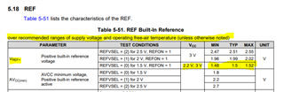

我计算来自 AUXVCC1引脚(引脚22)的 MCU 检测输入的电压误差。
根据计算、
VREF 1.5V 最小值为1.48V、最大值为1.52V
  计算误差电压 ADC LSB、
max=(1.52/1023)*1000=1.486mV
min=(1.48/1023)*1000=1.447mV
  在 AUXVCC1引脚上获得错误电压
Max=1.486mV * 3=4.457mV
最小值= 1.447mV * 3= 4.340mV
此计算仅在 TI 定义的自然通风温度下具有最大和最小参考电压的可变值。
您能不能提出建议。

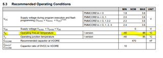

IC 是否有另一个变量用于将此误差计算为-40 - 85C 或等温度、以包含此误差?
注意:我们的规格要求温度为-40C-70C、 并在85°C 时进行测试。

    我想现在就明白了。  您希望使用内部 ADC 通过 AUXADC 功能来检查 AUXVCC1电池电压。  在 MSP430F677xA 上、这个信号似乎被路由至内部 ADC10并被分频为一半。
    对于 ADC10、您需要使用内置的 Vref 基准。  那么、您要尝试了解温度范围内的精度吗?
    Vref+的最小值和最大值已经在整个推荐的自然通风温度范围内(因为表中未指定)。  这已经是-40至85°C 的温度范围。
    这是否能解决您的问题?
