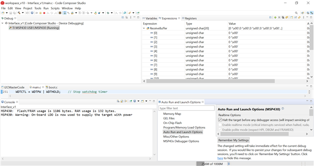

我目前正在尝试通过 I2C 通信将 MSP430G2ET 连接到 TMP1075。 下面是我在 Code Composer Studio 中使用的代码以及我看到的输出、根据我的理解、我必须更正 TMP1075的地址、但当我尝试读取"接收缓冲器值时、我只看到0x00。 我应该读取另一个值吗?我通过 I2C 进行通信的方式是否有问题?

int main(void) {
    WDTCTL = WDTPW | WDTHOLD;    // Stop watchdog timer
    initClockTo16MHz();
    initGPIO();
    initI2C();
    I2C_Master_WriteReg(SLAVE_ADDR, 0x01, MasterType1, TYPE_1_LENGTH);
    while(1)
        // poll every 100ms to see when data is available
        _delay_cycles(1600000);
        I2C_Master_ReadReg(SLAVE_ADDR, 0x00, TYPE_1_LENGTH);
        CopyArray(ReceiveBuffer, SlaveType1, TYPE_1_LENGTH);
        // Check status of conversion ready bit
        if(ReceiveBuffer[1] & CONVERSION_READY)
            // Set break point here to examine results
            _no_operation();

    大家好、Thomas、
    我将查看以下资源、以帮助调试您的 I2C 问题。 USCI 和 eUSCI 串行通信的常见解决方案。
    I2C 最常见的问题是线路上的上拉值不正确、但上面的文档也将帮助您解决其他常见问题。
    另请 查看我们的 I2C MSP Academy。 这也将有助于您实现连接。 任务3应该对您特别感兴趣。
    https://dev.ti.com/tirex/explore/node?node=ANn42uDC4eb.Ph7o71nKTg__IOGqZri__LATEST
    Jace、
    当在 MSP430G2ET EVM 上使用 I2C 通信协议时、即使在 EVM 上也需要外部上拉电阻器吗?
    Thomas
    是的、大多数 LaunchPad 板上没有 I2C 上拉电阻器、因为引脚具有可能不需要上拉的替代功能。
    Jace、
    我添加了上拉电阻器、但我只能读取一些不接近我要查找的 TMP1075的值。 您对如何进行调试有什么建议吗?
    根据数据表(SBOS854D)表1、0x179大约为23.5C。 这与环境有很大不同吗?
    我在第一次答复中提到的资源可以帮助进一步调试。
    Bruce、您是如何获得0x179的?
    您的屏幕截图显示了字节[0、1]=(0x17、0x90)。 低位4位(始终)为0、因此先连接 MSB 会给出0x179[0]。
    Bruce、
    感谢您的回答、是否可以判断我是否在不断读取温度值、或者每次运行程序时它是否只有一个值?
    0x179[0]似乎是一个不太可能的"魔术常量":正在读取。
    您可以尝试将手指放在传感器上、以查看它是否测量到不同的温度。
    Bruce、
    我尝试过这种方法、Debug 中的"Expressions"选项卡中没有实时更改。 如果我不断点击"Play"和"Pause"、它确实会更改值、但我看不到值的实时更新。 这是因为调试正在分解代码、还是有更好的方法读取寄存器值?
    Thomas、
    您在这里轮询温度传感器的频率如何? 温度传感器通常需要一段时间才能看到温度变化、这是因为热量传输相对于 MCU 运行速度而言相对较慢。 在每秒轮询一次以上时、您可能不会看到温度读数发生显著变化。
    我每100ms 轮询一次、但当我打开寄存器映射时、我确实看到了刷新寄存器映射时的值变化。 您是否有任何资源可用于存储此信息?
    对于大多数温度读数而言、这似乎太频繁了、除非您仅在短窗口中这样做、并获得与家庭温度计应用类似的平均值。
    由于您使用的是基于闪存的器件、因此我会通过 RAM 中的数组尽可能多地存储数据、然后如果您想存储数据、将其存储到闪存区域中。 请参阅此器件的闪存写入示例 :https://dev.ti.com/tirex/explore/node?node=AN8U7Pen0Nar.8oONLOGRQ__IOGqZri__LATEST
    如果您使用的是 FRAM、则只需将数据日志信息直接发送到 FRAM 即可。 有关示例、请参阅 MSP430FR2433 Launchpad 开箱即用体验。  https://dev.ti.com/tirex/explore/node?node=APklmqiHLxlaXk4KngZ-fw__IOGqZri__LATEST
