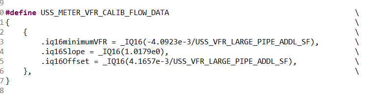

我希望在代码运行时根据需要更改 VFR 校准的斜率和偏移。 我找到了这些值、但您能建议我更改 IQ16值的方法吗?

    您可以将其作为仪表常数算法对象 USS_Algorithms_Flow_Meter_constant 的一部分进行更新。
    请参阅 ussDCCommandHandlers.c:Handler_calib_linear_constants_id ()中 GUI 界面的更新方式。 我在此处复制相关代码行:
    //存储结果
    gUssSWConfig.AlgorithmsConfig->calibObject.flowCalibObject->pMeterConfiguration[rangeNum].iq16minimumVFR =_IQ16 (mcValues[0]);
    gUssSWConfig.AlgorithmsConfig->calibObject.flowCalibObject->pMeterConfiguration[rangeNum].iq16Slope =_IQ16 (mcValues[1]);
    gUssSWConfig.AlgorithmsConfig->calibObject.flowCalibObject->pMeterConfiguration[rangeNum].iq16Offset =_IQ16 (mcValues[2]);
    mcValues[]由 GUI 提供。 在您的情况下、这些将是作为校准一部分的更新值。

    感谢您的支持。 如果我直接访问而非 ussDCCommandHandlers.c:Handler_calib_linear_constants_id ()并直接使用、是否会有问题
    Prudhvi Sagar
    您好 Prudhvi、
    您应该能够做到的。 这也是在提供的库中完成的操作。 您可以在 USS_calibrateVFRFlow()中看到用法。 它使用的
    flowCalibObj->pMeterConfiguration[calibIdx].iq16斜率
    flowCalibObj->pMeterConfiguration[calibIdx].iq16偏移
    其中 flowCalibObj = config->AlgorithmsConfig->calibObject.flowCalibObject
    这基本上就是您的建议。
