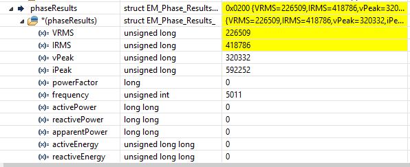

我无法通过 EMDC GUI 校准 PF 值、PF 值、有功功率和无功功率显示为零值。

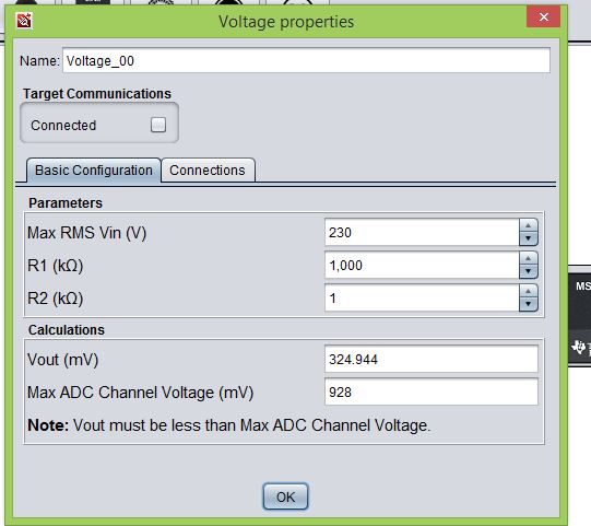

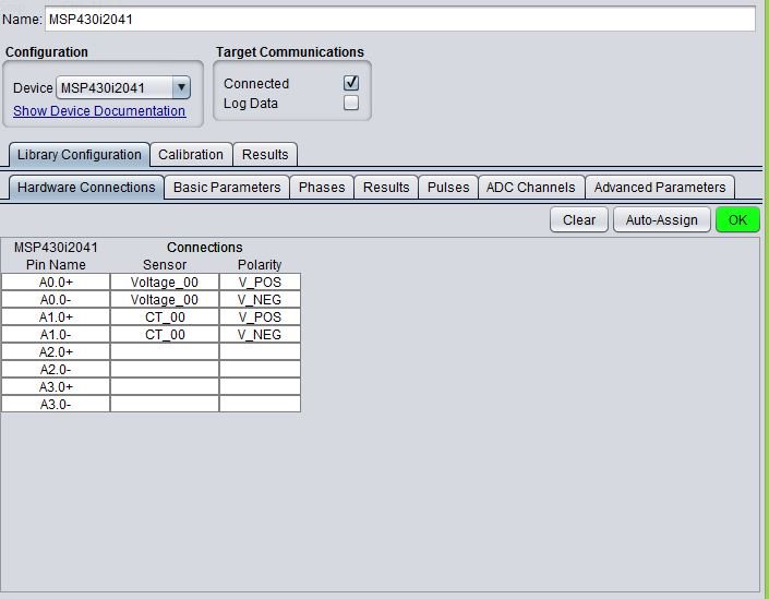

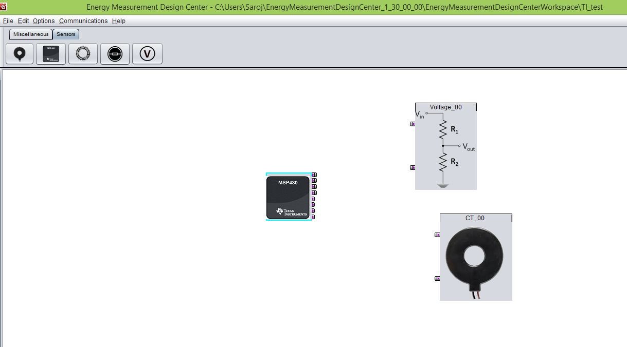

    尊敬的 James:
    我正在分享我的 EMDC 项目的屏幕截图。
    您好拉曼、
    感谢您分享这些屏幕截图。 这很有帮助。 我怀疑功率和其他相关参数为零、因为功率比例因数为零。 您可以尝试将代码中的这些值改回默认值或创建新的 EMDC 项目。 我不知道现在如何复位它们。
    您能否尝试使用这些相同的设置(不同的名称)创建新的 EMDC 项目、生成代码、将代码导入新的 CCS 工作区、然后对您的器件进行编程? 在 CCS 中、确保信息和主闪存存储器被擦除。 在 CCS 项目属性下、转至调试> MSP430闪存设置>擦除选项并选择"擦除主存储器和信息存储器"、然后在对器件进行编程之前点击"应用并关闭"。
