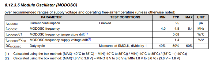

    但我最突出的是、您使用的是 MODOSC。  MODOSC 是~5MHz 时钟源、但其精度为+-10%。  这肯定会因器件而异、速度的这种变化可能会影响唤醒之间的持续时间、这也会影响您的平均功耗。
    您能否通过某种方式检查唤醒时间以确认这可能是变化的罪魁祸首?

    您可以在 PJ.0或 PJ.1上放置 SMCLK 或 MCLK 输出。 [参考数据表(SLASE54C)表6-38.
