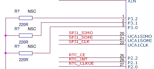

您能否帮助回答设计阶段提出的以下问题?
我们使用 MCU 的三个引脚(P3.0-3.2)为 EEPROM 供电。 这些电流一起打开、并且必须提供最大3mA 的电流。
您是否建议使用串联电阻器(如下图220R 所示)来限制最大电流、从而保护输入?
对于3.0或3.3V 的 DVCC、您指定这些引脚的输出阻抗有多高?
    尊敬的 Marc:
    如果您要为 EEPROM 提供电流、则应能够从每个 GPIO 驱动2-3mA 电流。  我不知道、如果 EEPROM 不打算消耗电流、您将需要额外的电阻器来限制电流。  (我假设 EEPROM 的数据表显示3.3V 时的电流消耗小于3mA。)  如果您查看数据表中表5-12下的注释、您将看到可由所有 GPIO 组合提供的最大电流为48mA。
    BR、
    Leo
    你好 Leonardo

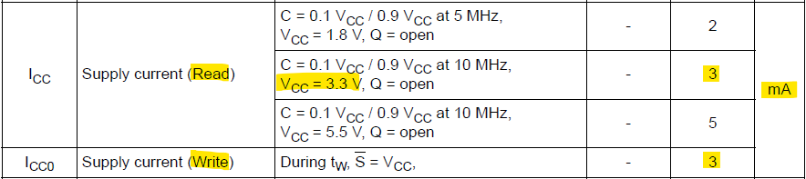

    非常感谢您的回答。 这个问题最初是我提出的。
    正如您提到的、EEPROM 的数据表指定了最大值 用于读取或写入的电源电流为3mA (见下表)。
    因此、您认为无需使用这些串联电阻器、即使 EEPROM 的 VCC 引脚上使用的去耦电容器在10...100nF 之间吗?
    感谢您的支持和亲切问候、
    Ueli
    您好、Ueli、
    在抽取突发电流为外部器件供电时、可能会对内部模拟元件读数产生一些影响。 从这个角度来看、我建议在 GPIO 引脚和受电器件之间使用一些小电阻器。
    BR、
    Leo
    你(们)好,Le
    感谢您的回答。
    因此、我们已经将 EEPROM 上的去耦电容器从100nF 降低到10nF、这对于 EEPROM 来说仍然很好。
    此外、我们还在 GPIO 引脚上设置了220R 串联电阻器、以确保正确无误。
    Ueli
