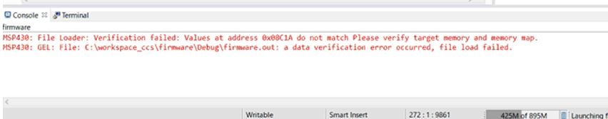

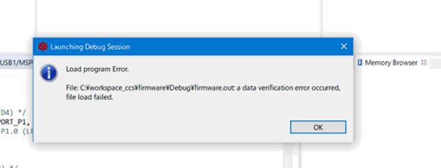

    尊敬的 James:
    感谢您的回复。 请让我提出最后一个问题。 当尝试加载程序时、出现以下 GUI 消息。
    您认为这是什么原因?
    Uchikoshi
    您好、Uchikoshi、
    感谢您分享最新的屏幕截图。 我怀疑之前在器件上编程的代码启用了 IP 封装、从而锁定了 FRAM 存储器的该区域、这可能会导致此错误。
    在 CCS 项目属性下、转至"Debug">"MSP430闪存设置">"Erase Options"、然后选择"Erase main、information and protected information memory"选项。 点击"Apply and Close"、然后尝试重新编程器件。
    希望这能解决这个问题。 如果没有、请查看 数据验证错误 指南。
    James

    您好、Uchikoshi、
    根据 FR2155数据表、该器件具有 SYSCFG0寄存器。 查看用户指南中的表1-24、SYSCFG0寄存 器包含的字段包括 FRWPPW 位、该位表示该器件具有 FRAM 写保护功能。 我怀疑用户指南中的第1.12.4节 MSP430FR23xx 配置也涵盖了 FR21xx 器件、因为它们非常相似(缺少 SAC 模块)。
    请尝试我先前的建议。
