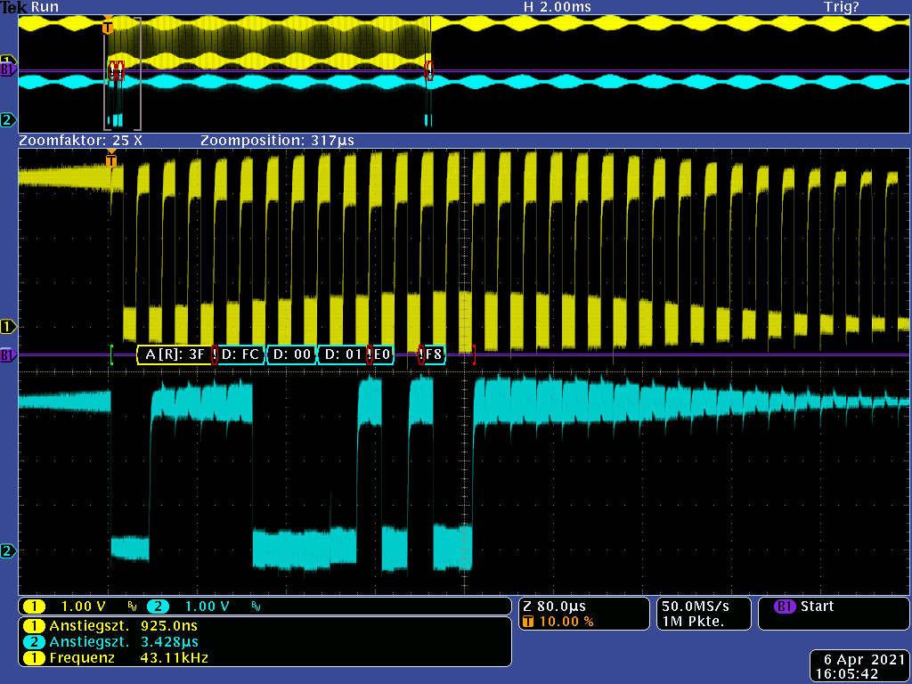

在 EMC 测试期间、我们注意到以下情况:
(参考所附 图像)
  • 传输在第一个1位被中止。 我们假设 USCI 此时检测到仲裁丢失错误、因为传入的射频会使信号失真。
  • 为什么 USCI 继续生成 CLK 时钟? 我们是否可以采取任何措施来防止这种情况?
  • 在第二次传输开始之前、USCI 被软件复位并重新初始化。 时钟一直运行、直到这个软件启动的复位。 为什么它一直运行到这里?
  • 根据系列用户指南、如果 USCI 检测到仲裁丢失错误、UCALIFG 将被置位。 当 UCALIFG 被置位时、UCMST 位被清零并且 I2C 控制器成为一个从器件。 但是在 UCMST 被清零后、USCI 不应该生成任何时钟!!!  (我们都在单主控模式下运行、从器件不会生成任何时钟!)

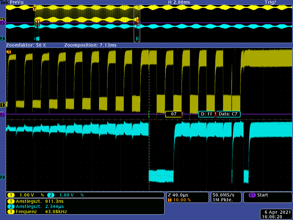

此外、我们还观察到(下一个图像)、即使射频暴露已结束、计时也会继续进行。
  • SDA 一直为高电平。 可以看到大约20个时钟。 这些必须来自 USCI!
  • 为什么 USCI 不会停止? 因为在8个时钟和一个 NACK 之后、USCI 应保持静止。
  • USCI 如何进入该状态?
Oscillogram 2
我们期待您的答复。
谢谢。

    尊敬的 Peter:
    您在 I2C mater 模式下使用 F2618、对吧? 您可以共享一些代码吗?
    Johnson
    尊敬的 Johnson:
    在我们的代码中、我们严格遵循 TI 应用报告 slaa382A 中使用 USCI I2C 主器 件的代码(从您的网站 www.ti.com/.../slaa382获取)。
    我们将 USCI 与 DMA 结合使用。

    您好、Johnson、
    我们继续研究这个问题。
    我们无法确认我们怀疑观察到的 USCI 不当行为与仲裁损失有关。
    为了排除软件中的错误、我们构建了一个简单的测试软件、该软件基本上包含应用报告 SLAA382中的原始代码示例。
    我们只在 main()中对一个小循环进行了编程,以使总线上持续有帧,并作出了检测仲裁丢失的规定。
    需要明确的是:我们只有(几乎)个原始的 TI 软件(带有 DMA)和在总线上没有从器件的 MSP430、并了解以下内容:
    请参阅第1个帖子中的第3个图像  (插入图像在回复模式下无法正常工作 )
    请按照以下有关图像的说明操作:
    -循环每隔~32ms 向 addr 0x78发送一个帧。
    由于不存在从器件,因此 addr 不会被应答。
    -StopCondition 也是正确的。
    但有时 USCI 会开始独立发送时钟、直到软件发送下一帧。
    是的、我们使用较小的 EMC 干扰辐射干扰 MSP。 但这样做不可能导致级别违规。 然而、它并未解释 USCI 毫无理由地永久发送时钟。
    如何防止这种情况???
    USCI 的这种行为存在一个大问题。
    因为如果在向外部存储器传输期间发生错误、我们观察到完整内容被0xFF 覆盖!

    我们的观察结果如下:
    1. 设置:发送一个字节到从器件0x78、以中等 EMC 干扰辐射干扰 MSP
      此图显示了 USCI 的良好行为。
    2. 设置:向从机0x78发送一个字节。 在这里、MSP 暴露于满足标准要求的辐射中。
       -使用 ACK 寻址0x78看起来是正确的。
      数据字节看起来像10101111
      但从这里看,USCI 做的事情是无法解释的。 SCL 开始运行、运行和运行;直到下一帧开始。 USCI 中会发生什么情况?
    3. 设置为2。 相同的照射行程、缩放区域移~7ms 至下一帧
      -SCL 自前一帧起一直运行。
      ——前半部分的地址看起来不错。
      从第五个时钟开始出现问题...
      - SDA 的最后一个上升沿可能是一个停止条件的尝试。
      -从这里开始、软件站在危险 while (UCB0CTL1 & UCTXSTP);循环(第101行)。 7ms 后的帧不再出现。
    4. SETUP:主器件寻址从器件、但从器件不响应/不存在。 MSP 暴露在低 EMC 干扰辐射下。
      这看起来不错。
    5. 设置与4相同。 但 MSP 暴露于符合标准要求的辐射中。
      在第八个时钟发生了问题。
      USCI 给出的地址完全错误。 地址0x78的前四位是正确的。 之后出现错误位!
      -在这里、软件也站在危险的 while (UCB0CTL1 & UCTXSTP);循环(第101行)。 7ms 后的帧不再出现。
    再说一次、是的、我们会使 MSP 受到辐射干扰。 但是、对于在示波器记录中可以看到的 USCI 的错误行为、既没有解释也没有显示工作范围。
