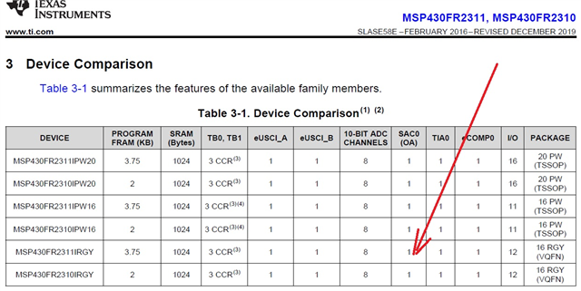

    对于我们的设计(采用 MSP430FR2311IRGY) 、我们只需要运算放大器。
    1.  我的问题与控制 器 MSP430FR2311IRGY 有关。 在表3-1的数据表中明确提到有一个模块 SAC0 (仅限运算放大器)。
    2. 控制器的引脚分配图4-3中提到的情况也是如此
    3. MSP430FR2311.h 中提供了寄存器 SAC0OA、代码编译成功
    4. 要使用该运算放大器、应在 P1SEL0和 P1SEL1的相关位中写入什么内容
    请确认该运算放大器存在。

    您好、Michael、
    是的、FR2311具有 SAC (仅 GP)模块。 一些示例代码作为您的参考:
    https://dev.ti.com/tirex/explore/node?node=AE5PfiBC3YjZdiOeZrVUHQ__IOGqZri__LATEST
