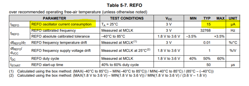

我们正在使用 MSP430FR2512继续进行智能门铃项目、我想知道您能否澄清一些细节。
我们仅对项目使用一个触控键、从数据表中我们知道 MSP430FR2512支持片上32kHz RC 振荡器(REFO)功能。  由于 PCB 板的尺寸有限、因此没有太多空间 可添加外部32.768kHz 晶体振荡器。 因此、我们想知道 REFO 是否可以重新播放 外部晶体振荡器。
    尊敬的 Lumina:
    是的、您可以使用 REFO 替换外部晶体振荡器。 REFO 可用于为您的应用以合理稳定的方式为 DCO 建立基频。 话虽如此、我想与大家分享 MSP430FR2512数据表中的一些部分、其中显示了使用 REFO 与 XT1 (外部晶体振荡器)时电流消耗之间的权衡。 µA µA、我们可以看到 REFO 在低功耗模式下消耗15 μ A 的电流、而 XT1在大约1 μ A 时消耗的电流要小得多。 如果您进行更换、这是需要注意的事项。
    链接到数据表以供将来参考:https://www.ti.com/lit/ds/symlink/msp430fr2512.pdf?ts=1623771573494&ref_url=https%253A%252F%252Fwww.ti.com%252Fproduct%252FMSP430FR2512
    希望这对您有所帮助。
    尊敬的 Amruta:
    感谢您的提供信息、  我们将在该项目中考虑功耗。

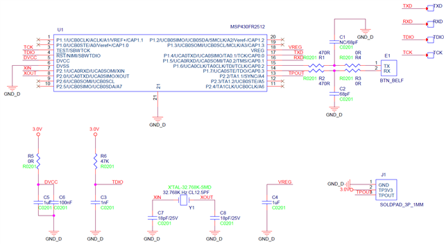

    尊敬的 Amruta:
    下面是 我的原理图设计、您能帮您回顾一下是否存在问题吗?
    当我们检查布局原理图时、我们发现 RX 和 TX 相反。 这会影响实际的触摸功能吗?  RX 和 TX 是否可以差分路由?
    尊敬的 Lumina:
    为了澄清这一点、您是指 CapTIvate 外设还是 UART 的 Tx 和 Rx?
    尊敬的 Amrute:
    我指的是 CapTIvate 外设的 Rx 和 Tx、而不是 UART 接口。
    明白了、是否可以将 PCB 的另一侧发送出去?
    如果您询问 PCB 布局是否与原理图相反、这是可以的、但请确保随后在软件中交换 Tx 和 Rx 的定义。 如果使用互电容模式、并且您 在软件中重新分配 Tx 和 Rx 定义、则 PCB 反向将影响触摸功能。
    尊敬的 Amruta:
     PCB 布局如下:
    e2e.ti.com/.../MSP430FR2512_2800_1_2900_.pdf
    尊敬的 Lumina:
    由于您发送给我的布局的 Tx 和 Rx 是反向的、因此请参阅上述响应、了解如何确保触摸功能不受影响。 希望这对您有所帮助。
