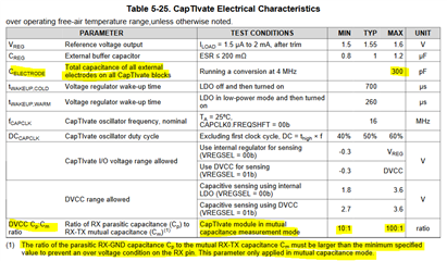

    所有 Capt IO 引脚上的组合电容规格均为300pF。
    另外、请注意以黄色突出显示的 CP 与 cm 的比率。
    关于 cm 范围、有两个方向。
    如果 CP:cm 较小(意味着 CP 相对于 cm 较小)、您会获得非常好的信号、但它可能会很高、以至于当 TX 从低到高切换时会使 RX 节点过压。  这是因为您基本上是在互模式下构建类似于电荷泵电路的东西。
    相反 、如果 CP:cm 较大(意味着 CP 相对于 cm 较大)、则会得到非常差的信号(从低到高切换 TX 时几乎没有电压摆幅)、这会导致无法预测的测量和额外的测量噪声。
    因此、理想情况下、您希望处于一个良好信号但不会使 RX 过度升压超过额定电压的最佳位置。  作为参考、RX 电压上升 VTX *(cm/(cm+CP))。  该规范中有一些“回旋余地”。  如果低于10:1、则不会马上出现故障、如果超过100:1、则仍可在大多数设备上工作、但您将会遇到噪声以及可能开始变得显著的部件间差异。
    如果您在累积电荷时遇到问题(例如、转换计数非常大或最大计数错误)、这会建议上面的情形#2、即几乎没有信号通过、而不是#1、 您将饱和,无法从低值得到计数。  请注意,“0”通常意味着达到最大计数的非常高的计数。
    在典型设计中、cm 为0.5pF 至几 pF 之间的任意值。  因此,对于0.5种情况,您不需要大于50pF 的 CP,或者您可以开始看到方案2。  您也不希望 CP 小于5pF,因为您将会进行过多的升压(至少在 Gen2设备上的 DVCC 模式下)。  大多数 IO 始终具有5pF 以上的电容,因此通常可以看到方案#2,而不是方案#1。  情形#1几乎从未发生  但我们无论如何都限制了它的完整性。
