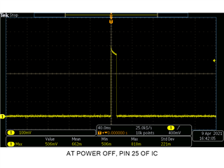

我在 PCB 中使用 MSP430I2041TPWR 控制器、
我对该 IC 在上电和断电时的引脚行为有疑问、
控制器仍然未编程、但当我检查此 IC 引脚25的波形时、我在上电期间会得到该波形。
第二个波形是在该  IC 的引脚25处的断电期间。
您能不能解释一下为什么会发生这种情况、因为我 在 引脚25 上加电和断电时不需要这种行为。
当我对该控制器进行编程时、此行为仍然存在。

    好的、对于从未编程过的新器件、您是否会看到此行为?
    您使用什么对该器件进行编程?  硬件、软件等 ?
    这种行为在所有电路板中都可见、因此我擦除 了一个电路板中的程序、以验证它与代码无关。
    尊敬的 A.C.:
    好的、让我们看看我们是否可以进一步隔离问题。  如果您擦除器件、然后切换复位线路、该引脚的作用是什么?
    我无法从您的图像中看出垂直和水平刻度是多少。 此外、绘制 DVss 曲线图也非常方便、以便显示其与引脚输出的关系。
    虽然在上电复位逻辑完成后、引脚最终确实会作为输入、但在上电时始终存在模糊的时间段。 I/O 驱动器需要关闭、但需要执行其他操作、并且需要供电。 这意味着可能会发生怪异的事情、数据表很少提到这一时间段。

    他的评论是:
    '在一个 BOR 之后、IO 引脚被设定为输入、所以观察那个引脚上的输出是奇怪的。 在加电斜坡中可能会有很早的一段时间、BOR 才可以复位器件、其中 IO 可能在其状态更改为输入之前作为输出运行。
    客户能否在图中添加比例并在 main.c 或 low_level_init.c 开头添加其他信号、例如 VCC 或 IO 切换? 这可能会在上电期间发生此转换时添加更多上下文。"
