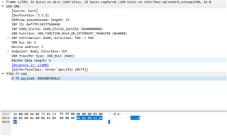

    以与 Wireshark 进行比较。 使用终端实用程序发送批量擦除命令:

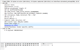

    以及 MSP430.NET 上的相同命令:
    我是否在如何实际发送这些值方面做了一些一般性的错误?

    我解决了无法通信的问题(奇偶校验设置不正确)。
