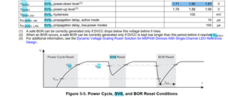

我们的客户想知道是否可以在 MSP430FR2476中配置 VSVSH-、VSVSH+和 VSVSH_hys 阈值?
随附的电气特性表明这些值是固定的。 理解是否正确?

    尊敬的 Art:
    是的、您回答正确。 MSP430系列上的 SVS 是不可配置的。
