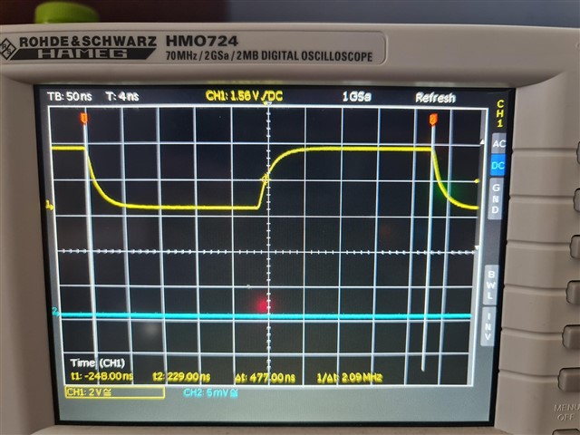

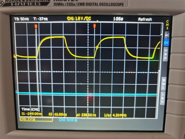

时钟系统问题-  验证时钟后、XT1OFFG 和 DCOFFG 提高到1。
我正在使用 MSP430FR2155 -我已经将 MCLK 设置为4.2MHz、将 SMCLK 设置为2.1MHZ -我已经使用示波器验证了这一点。
我们正在使用外部32KHz 晶振-我还配置了它,并在示波器中验证它:
   在配置 CSCTRL 寄存器之前、我已经复位 XT1OFFG 和 DCOFFG (以及 OFIFG)-
将 CSCTRL 配置为 Bellow 后- DCOOFFG 和 XT1OFFG 提升为1:
CSCTL1 = DCORSEL_3 | DCOFTRIMEN_1 | DCOFTRIM_0 | DISMOD_1;
CSCTL2 &=~FLLD;
CSCTL4 = SEL_0 | SELMS_0;
CSCTL5 = DIVM_0 | DIVS_1 | SMCLKOFF _0 | VLOAUTOOFF_1;
CSCTL6 = DIV_0 | XT1DRIVE_3 | XTS_0 | XT1BYPASSS_1 | XT1AGCOFF_0 | XT1AUTOOFF_0;
可能是什么问题、或者我遗漏了什么?
我是否可以使用外部32KHz -用于 ACLK 和 DCOCLKDIV?
