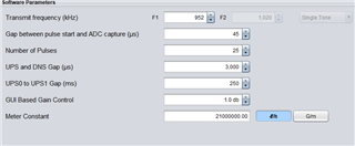

    大家好、我将发布我的调查结果的屏幕截图。
    这里的每个峰值都是从4巴到5巴的压力变化事件
    流速为100lph、压力变化时、我们观察到最大值为+5lph 的变化。 这是从我们的实际情况中观察到的。

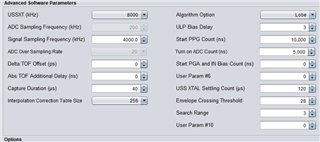

    使用的配置为:
    感谢你能抽出时间
    Nomikos Panagiotis
    我认为我们需要查看示波器捕获、以了解当管道中的压力变化时 RX 信号如何变化。 这是您在 GUI 中看到的干扰的根源。
