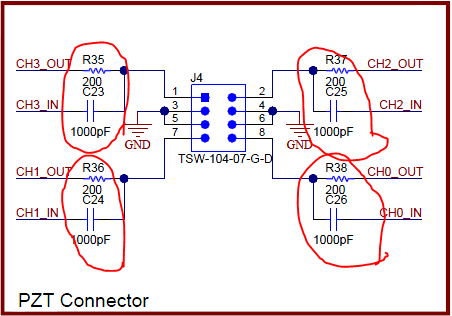

我将使用板载 MSP430FR6047设计用于水应用的热量计。 我需要使用设备测量4个流量计中的流速。 我能否将单芯片 MSP430FR6047与下图所示的其他多路复用器搭配使用?
此外、我不确定幅值为3.3V 的 TX 信号是否足以通过我的传感器获得良好的信号(我使用激励频率为1.5MHz 的传感器)。 我能否使用驱动器将 TX 信号增加到24V、它如何影响 MSP 中的匹配阻抗电路?
提前感谢
Aleksei
    请参阅 TI 参考设计 TIDA-01486
    感谢您的回答、此设计可以解决我的问题!
    如果我的传感器的谐振阻抗= 45欧姆、谐振电容= 1800pF、我是否应该分别将 TIDA-01486中的电阻器(200欧姆)和电容(1000pF)更改为这些值、以便为传感器提供最大能量?
    是的、您需要匹配电阻器和电容以获得最佳性能。
