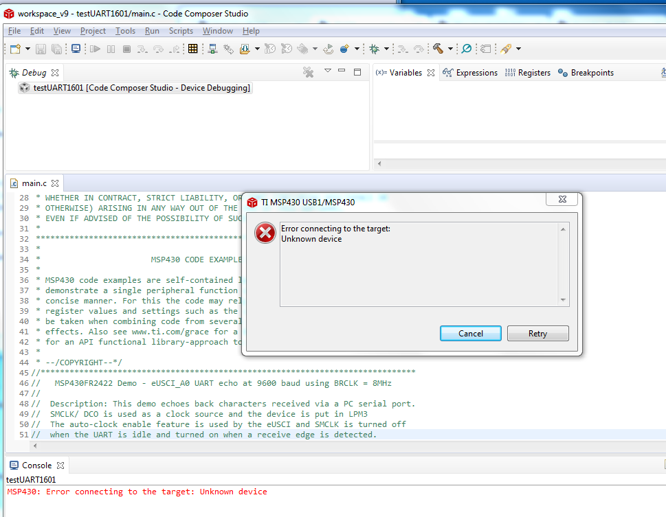

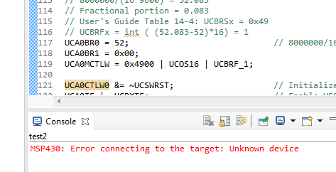

我遇到了这个 MSP430:连接到目标时出错:尽管所有 COM 端口都已连接、但器件未知、如器件管理器中所示。
我已尝试使用所有可用的 COM 端口、但仍有相同的错误。
我还尝试运行了 TI 提供的演示项目(hello world 项目)、并且也面临相同的错误。
任何帮助都将不胜感激。 谢谢你

    IM 使用 MSP430FR2512 和 MSP-FET430UIF-CDC
    但它以前是有效的、我可以调试和运行程序、但当我尝试调试程序时、问题突然从别处没有出现。
    在硬件方面没有做任何更改、只检查了线缆连接、在发生错误时拔下插头、以防连接松动。
    我通过添加一些 FIFO 代码更改了代码侧的位、但这不应该是问题、因为我构建程序时没有错误。

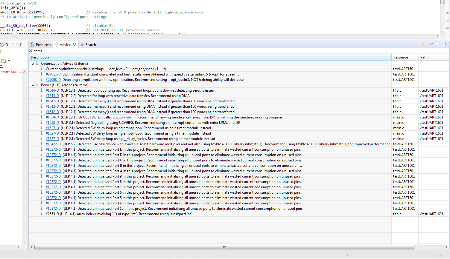

    此外、在我构建程序时、所有这些建议都会一直出现、它会影响程序还是调试模式?
