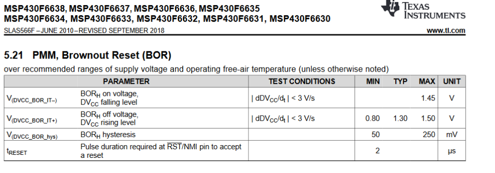

在我的电路上、使用 MSP430f6638微控制器和一些其他芯片(我已删除其中的大部分芯片)
我让器件在低功耗模式下运行、消耗大约15微安。  如果我断开电源并将电压降(电容器放电)置于大约0.9V 的右侧、然后重新打开电源、则器件在低功耗模式下消耗大约3毫安的电流。  如果我在电压大于大约1伏或小于0.7V 时重新连接电源、则它始终处于正常的15微安待机模式。
除非我拔下电源并让电压降至约0.7V 以下,否则它不会退出3毫安待机“模式”。
在不让电源放电的情况下重新启动微控制器始终无法解决问题。
    Nicholas、您好!
    所发生的情况是、当 MCU 的 BOR (掉电复位)电压电平处于"未定义"区域时、您尝试重新启动 MCU。  通常、当为 BOR 电路加电时、VCC 应接近0v、以使 BOR 电路开始工作并使器件退出复位状态。
    在任何其他电压下、BOR 可能无法工作、系统处于未知状态、将消耗更大的电流。  为确保正常运行、请始终确保在重新加电之前允许 VCC 变为0v。
