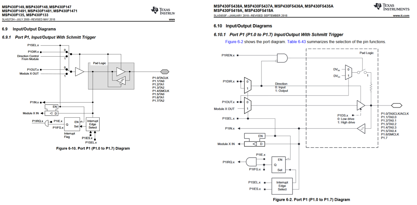

MSP430F5438A 的 P1输入是否可用于 MSP430F149等电容感应?
Viktorija
    您好 Viktorija、
    这两个器件上的 P1端口存在差异。
    您尝试使用哪种电容式感应方法?  引脚振荡或 RC 时间?
    来自客户:
    我们目前使用的 MSP430F149使用电容感应技术、用于两个电容传感器。  它使用 RC 方法。
    它们将设计更改为两个单独的产品 MSP430FR5739和 MSP430F5438A、每个产品都基于这两个产品。 所有三个板上使用的传感器是相同的。
    我们是否能够继续将 RC 方法用于这两个器件?  还是需要使用 RO 方法?
    Viktorija
    您好 Viktorija、
    GPIO 引脚足够相似、我看不到任何问题。
