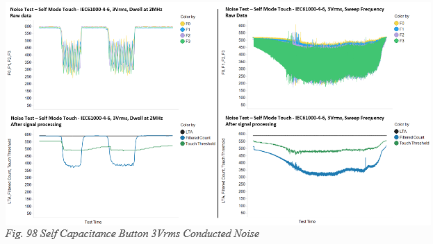

 关于 MSP430FR2522上的射频敏感性(EMC 测试)、我的客户提出了一些问题。
他们已经测试了射频传导噪声测试、但在大约2MHz 的噪声输入下进行了错误检测。
传感器模式为自电容模式、分频器为 f/4。
(问题)
1) 1)根据 CapTIvateTm技术指南中的传导射频噪声测试系统部分,该问题描述如下。
“如果噪声直接以转换频率或其较低谐波(+/- 50kHz)为中心,
测量数据将被正面和负面损坏。”
他们认为分频器发生变化、可以避免2MHz 噪声。 (F/4 -> f/16….f/128)
因为转换频率与噪声频率中心不一致。
他们的理解是正确的?
如果是这样、当转换频率发生变化时、它们应该将哪一点视为整个 CapTIvate 系统?
(对 CapTIvate 系统有任何影响吗?)
2) 2)根据 CapTIvateTm技术指南中的 CapTIvateTmMCU 解决方案部分,图98如下所述。
图的右下角和左下角是信号处理后的数据、CapTIvate 信号处理后的数据如所示
信号处理可消除信号中的大部分噪声。
关于信号处理、
您能解释一下处理更多详细信息吗?
信号处理在 CapTIvate 算法中具有哪些功能?  或者我们需要某种工具吗?
