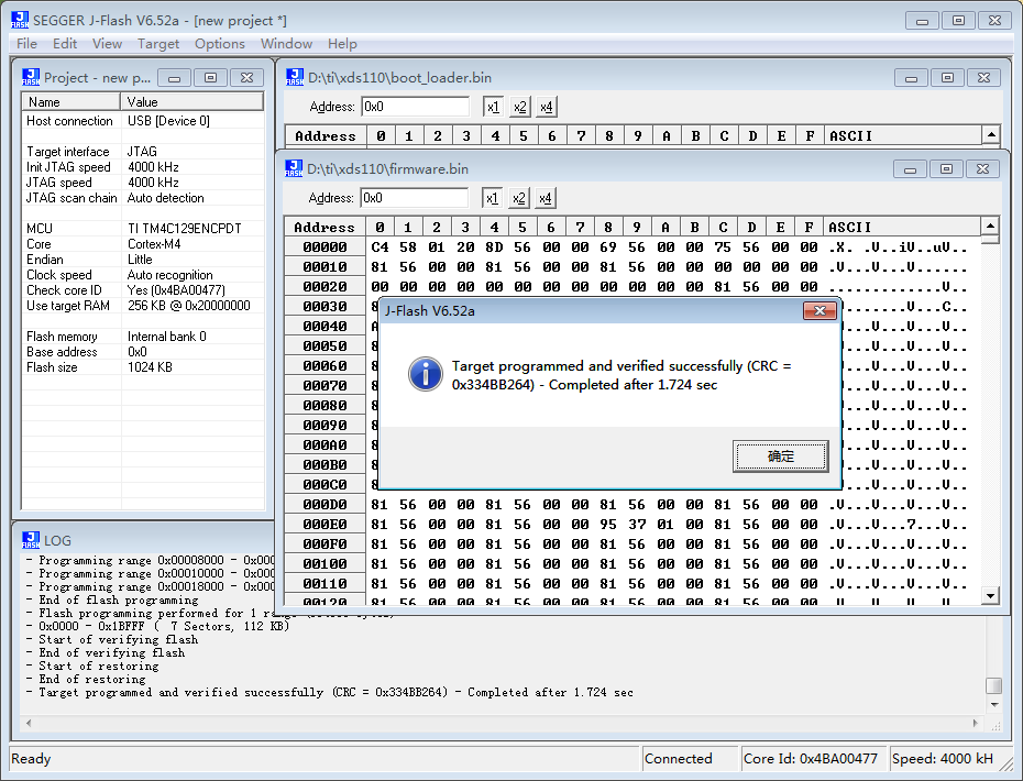

我的客户希望 更新 MSP432P401R LaunchPad (黑板)上的 XDS110ET 固件。 因为当他将 Launchpad 插入 PC 时、它没有显示任何内容。
他使用 J-link 和 J-flash-V6.52a 更新了 MSP432P401R LaunchPad 上的 XDS110ET 固件。

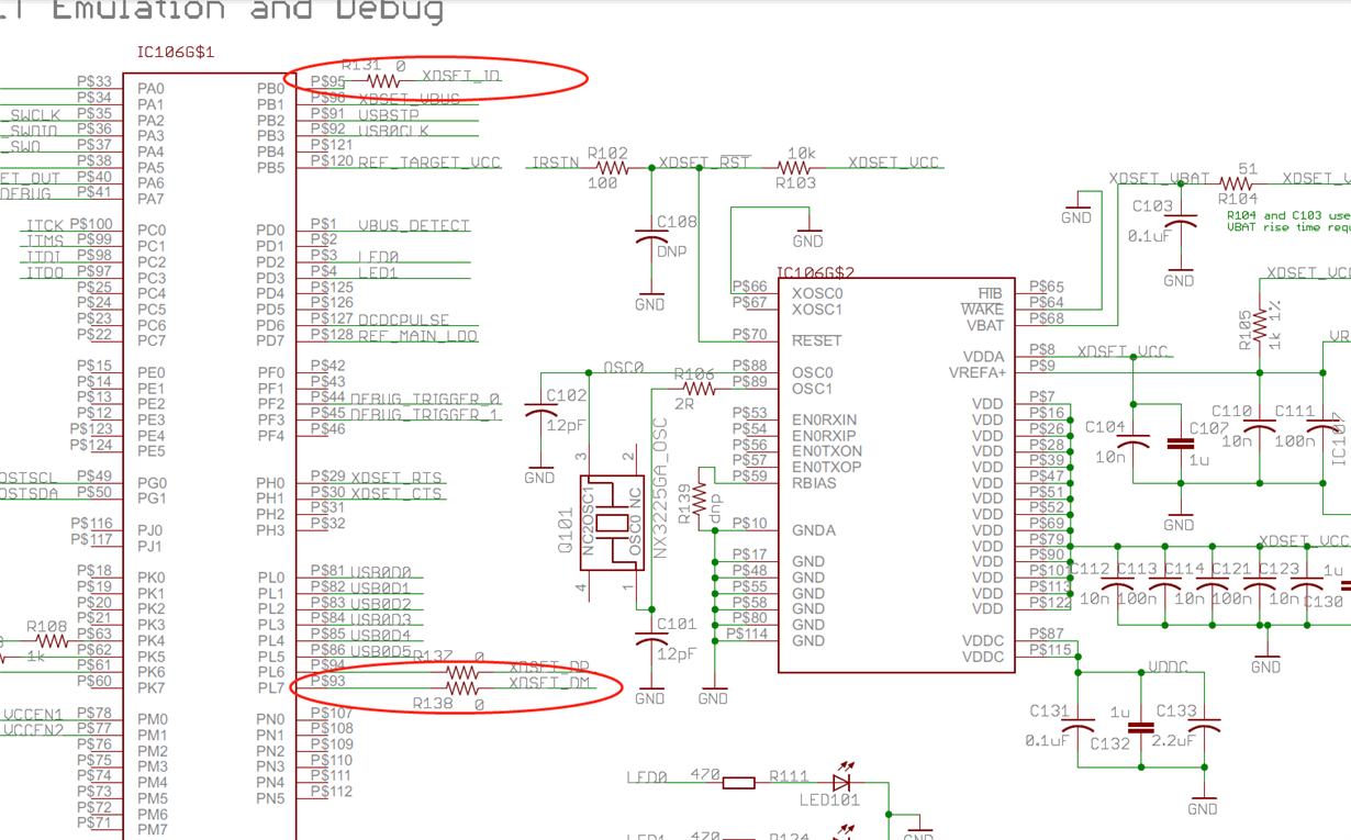

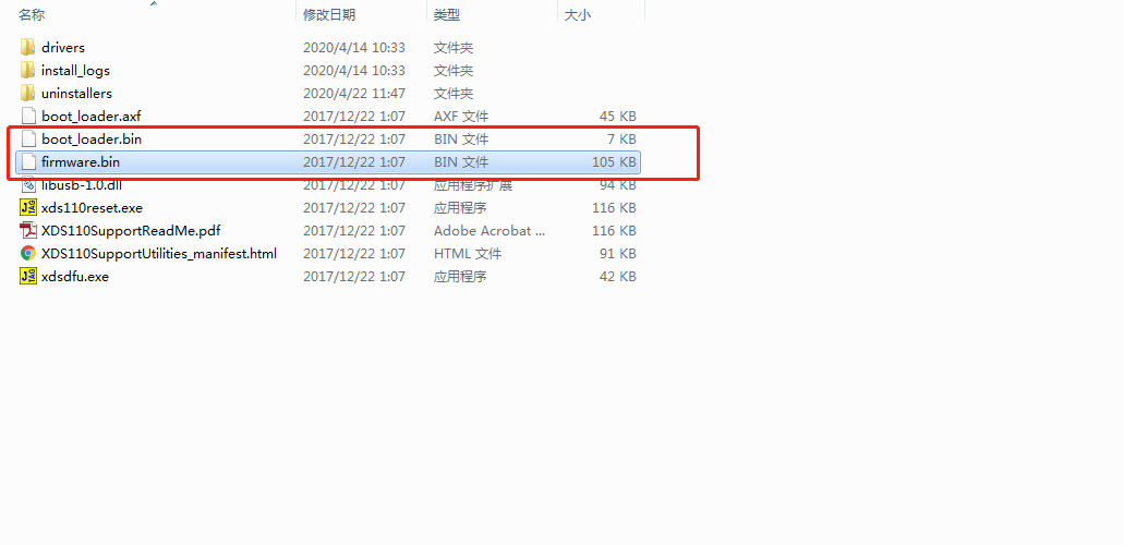

他 烧录了 boot_loader.bin 和 firmware.bin。 但 在插入 PC 时仍然没有响应。 他在 万用表和  USB 连接的情况下测量了 TM4C129ENCPDT 的三个引脚。
是否有其他方法可以找出问题所在? 或者他用 J-link 烧录的固件是对的吗?
