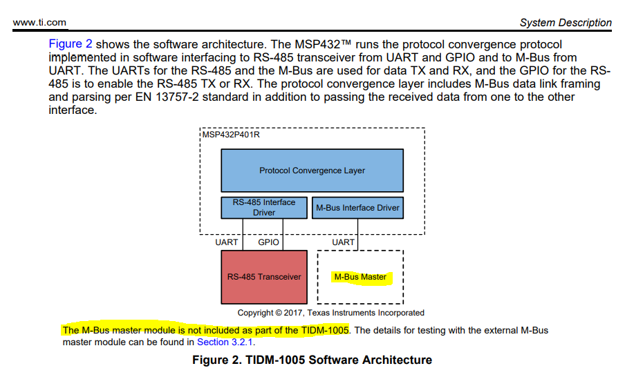

我正在设计一个需要有线仪表总线通信并将 TSS721A 用作从器件的接口 IC 的设计。 我在另一篇文章中看到、TI 有一个无线 MeterBus 串行库、但可以针对有线连接进行修改吗? 它是否与 MSP430FR6989微型器件兼容? 此外、还调用了一个 TI MeterBus 到 RS485数据收集器示例(如下所示)、是使用相同的库、还是有其他可用的库? 它是否可用于读取和响应 MeterBus 请求?
TIDM-1005支持 M-Bus 和 RS485协议转换的数据收集器参考设计
