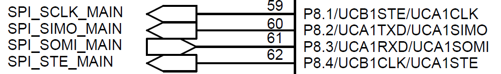

PFA、SPI 和 I2C 线路快照。 我计划使用3引脚 SPI 模式、在 GPIO 模式下配置"P8.4/UCB1CLK/UCA1STE"以进行 CS 控制。 如果可能、请告诉我。
    请参阅用户指南中有关 USCI 功能的详细信息  、并参阅 Code Composer Studio Resource Explorer 中的 SPI 代码示例。
    您是否打算将 MSP430用作 SPI 主器件? MSP430 USCI STE 功能仅限于输入方向。 这意味着、如果在多主控模式下、MSP 需要输出一个 STE 信号、则必须通过任何可用的 GPIO 和 CPU 活动来完成此操作。
    Peter
    我想知道、如果我在 SPI 3引脚模式下使用 MSP430F5659作为主器件、我是否可以使用这个被单独配置为 GPIO 的"P8.4/UCB1CLK/UCA1STE"引脚。
    原则上是肯定的。 可以将 P8.4用作 GPIO 或用于其他非 SPI 功能。 但是、如果在您的设置中有必要避免主机之间的冲突的情况、则必须找到一个软件权变措施来处理这种情况。
    如果将 MSP430F5659用作唯一的 SPI 主器件、则在3引脚模式下当然可以做到这一点。
    Peter

    尊敬的 Peter:
    这解决了我的问题。 谢谢。
