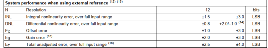

我的客户询问其 ADC 是否具有"精度"规格。 请给你建议吗?
他们解释说、"精度"一词意味着在相同的 ADC 输入信号电压下得出相同的 ADC 读数。
(我在 Wikipedia 中找到了类似的解释-- https://en.wikipedia.org/wiki/Accuracy_and_precision , Accordint 到 Wikipedia,他们的问题不是准确,而是精确。)
请注意、外部环境被认为是理想的。
我在 DS 中找不到这样的 ADC 规格、因此我们很高兴 TI 能提供其他数据。
    您是说、如果 ADC 测量的电压相同、则不同时间的输出结果之间的差异是多少?
    此参数主要用于描述  仪器。 它对 ADC 没有意义、因为它无法描述 ADC 的性能。
    2.对于 MSP432上的 SAR ADC、在理想情况下应始终保持相同。 但在我看来、误差将是1LSB
    如果您询问精度、
    1.此参数受 INL、DNL、EO、EG 影响。 您可以参阅 ET。
    对于交流电压、您需要参考 动态特性。 如 SNR。
    伊斯天
    伊斯天
    非常感谢您的快速回复。
    让我确认一下。 在我看来、ADC 精度规格不可用。 正确吗?
    Eason >>您是不是说如果 ADC 测量的电压相同、那么输出结果之间在不同时间的差异呢?
    是的、我们指不同 ADC 试验的 ADC 读数差异。 输入电压是相同的。
    是的、我们不会提供此数据。 原因是它无法显示 SAR ADC 的性能。 即、该信息已包含在12位中。
