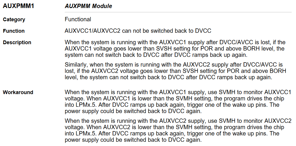

    您在应用设计中是否考虑过 AUXPMM1和 AUXPMM2? 请在此处找到相应勘误表的链接:

    我希望 DriverLib 函数 setVcore 将 SVSMH 电平增加到用户指南中建议的2设置。 请确认吗?
    但无论如何、在切换期间、尤其是在发生故障时、DVCC 和 AUXVCC1的示波器屏幕截图是什么要求的?
    这对于检查是否满足 AUXPMM1的条件很重要。 根据您的代码、我会说 AUXPMM1未被正确考虑、您同意吗?

    好的、我想我现在已经理解了、但问题是 DVCC 上的电压下降到哪个电平、如果这导致 AUXPMM1勘误表。 如上所述、需要示波器图片。 期待这些数据。 谢谢!
