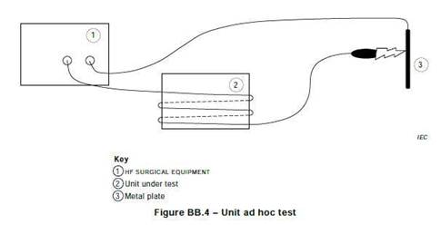

"我们将一根手控设备电缆从 HF 外科手术发生器缠绕到测试装置、该装置在 PCBA 上具有 MSP430FR59691。 测试包括缠绕电缆和射频、以查看我们的设备是否与 HF 外科手术设备相关。
当我们执行此操作时、我们在软件输出日志中看到温度尖峰、当用电线将能量施加到器件上并在电路完成之前产生电晕放电时、我们会看到这种上升。  由于数据没有斜坡、因此它看起来不是实际的温度尖峰。

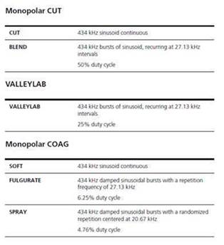

我们使用的 HF 外科手术设备的频率值如下;
根据该信息、它可以很好地了解输出频率的外观。

    具有高 di/di 的 DUT 周围多次匝的测试设置看起来是一种磁性耦合到 DUT 的好方法、这意味着任何低阻抗环路都可能会受到影响。 由于具有多个 Vcc 和接地引脚、MCU 可能位于多个环路的中心。
