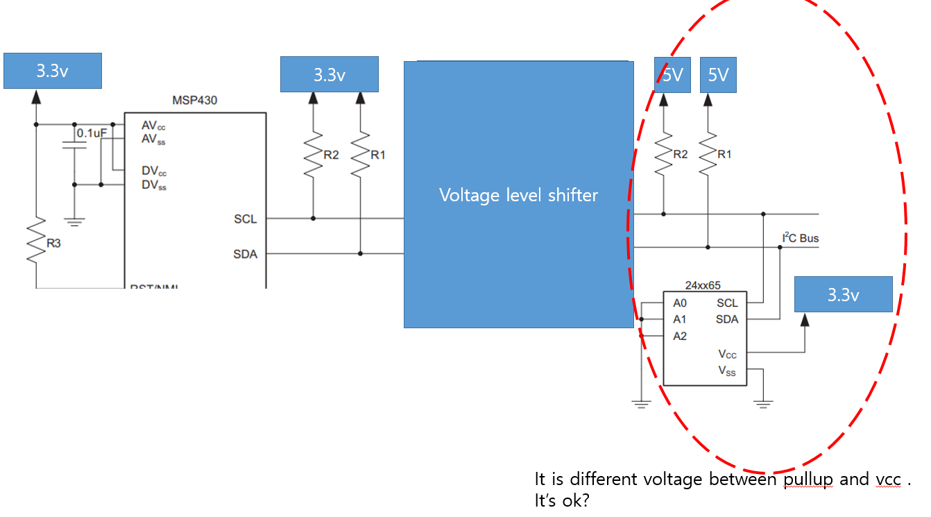

我有一个与 EEPROM 电压相关的问题。  因为我犯了一些错误。
我设计的电路在上拉电阻器和 VCC 之间具有不同的电压。  (电压不同)
有问题吗?  还可以吗?
EEPROM VCC 电压:3.3V
数据上拉电压 :5V

    我看到 EEPROM 在3.3V 下运行、我假设 MSP430也是3.3V、因此不确定为什么要为上拉电阻器使用5V 电压?
    向 MSP430 GPIO 引脚施加5V 电压确实超出了其最大额定输入电压、但考虑到您有一个上拉电阻器来限制流经反向偏置内部 ESD 二极管的电流、因此在短期内不可能立即造成损坏。  上拉电阻器的值是多少?  如果电阻器值足够大、可将电流限制在2mA 以下、则可能正常。  示例:(5V - 3.6V)/2mA ~ 700欧姆。  您的电阻器值是否大于700欧姆?
     从长远来看、例如产品设计、绝对不要这样做、因为这可能会导致 MSP430发生故障。

    我没有 直接连接 MSP430。
    我添加了电压电平位移。 因此、MSP430的最大额定电压不是问题。
    当您只关注 EEPROM 时。 还可以吗?
    我只是 担心 上拉电阻和 VCC 之间的解压电压。
    谢谢你。
    我明白了。  为什么电平转换器的 EEPROM 与 MSP 不在同一侧、因为它们都是3.3V?
    根据 MCHP 24xx65数据表,该部件可以承受6V 的电压,因此看起来您可以接受它的方式;)
