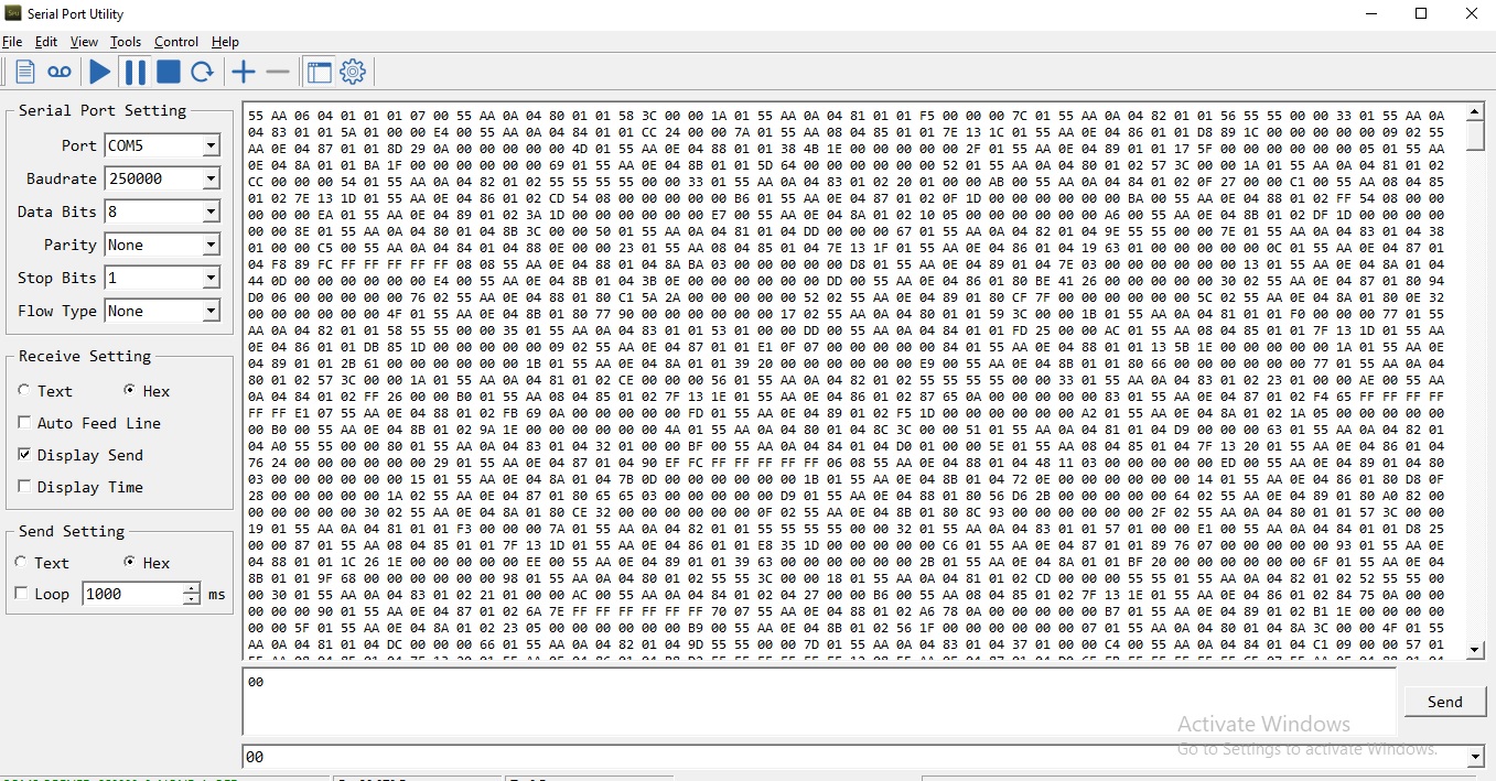

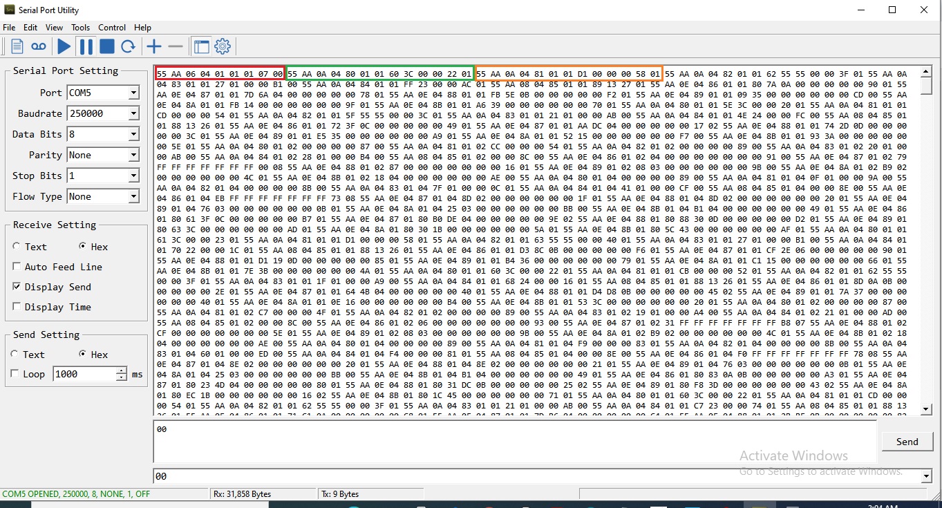

我想通过 UART 通信从 EMDC 读取所有参数数据。 我在以下命令中发送到 EMDC:0x55、0xAA、0X06、0X04、0X01、0X01、0X07、0X00、 EMDC 回复了大量数据。
示例:接收到的相位 A 数据为0x55、0xAA、0x0A、0X04、0X80、0X01、0X01、0X60、0X3C、0X00、0X00、0X22、0X01  =  230V (如何计算)
现在、我仅在输入电压为230V 时连接相位 A、输出542mV 交流电压应用 MSP430F67791A MCU 中的 SD0P0、SD0N0引脚。
我在这里附加了我的结果图像。 请尽快答复。
    RMS 电压数据的示例 PHY 是、
    55 AA 0A 4 80 1 58 3C 0 1A 1.
    有效载荷数据- 58 3C 0 1A 1  - 1A1+3c58 = 15730 (这是正确的计算或不是正确的计算)
    如何计算 RMS 电压和其他电压?

    只有字节7至10是数据。 这意味着 您需要58 3C 0 0。
    因为字节7是 LSB。
    则电压为0x3C58。  15448mV。

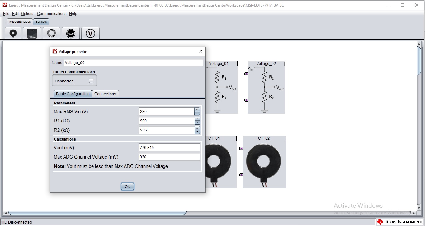

    实际上、我的交流输入电压为230V、输出为542mV (后的分压器电路)。
    但 EMDC 结果电压为 0x3C58。  15448mV。 电压值错误。

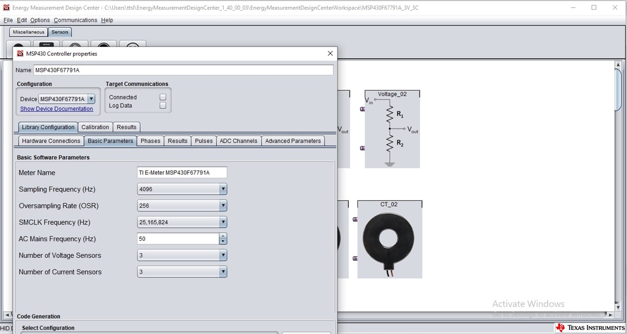

    我的错误在哪里。 此处附上了一些 EMDC GUI 配置图像、请稍后回复。
    实际上、EMDC 会将输入直接转换为230AC、这就是您需要输入传感器参数的原因。
    15448mV 等于15.448V。
    我的建议是、首先使用 EMDC GUI 测试整个产品。
