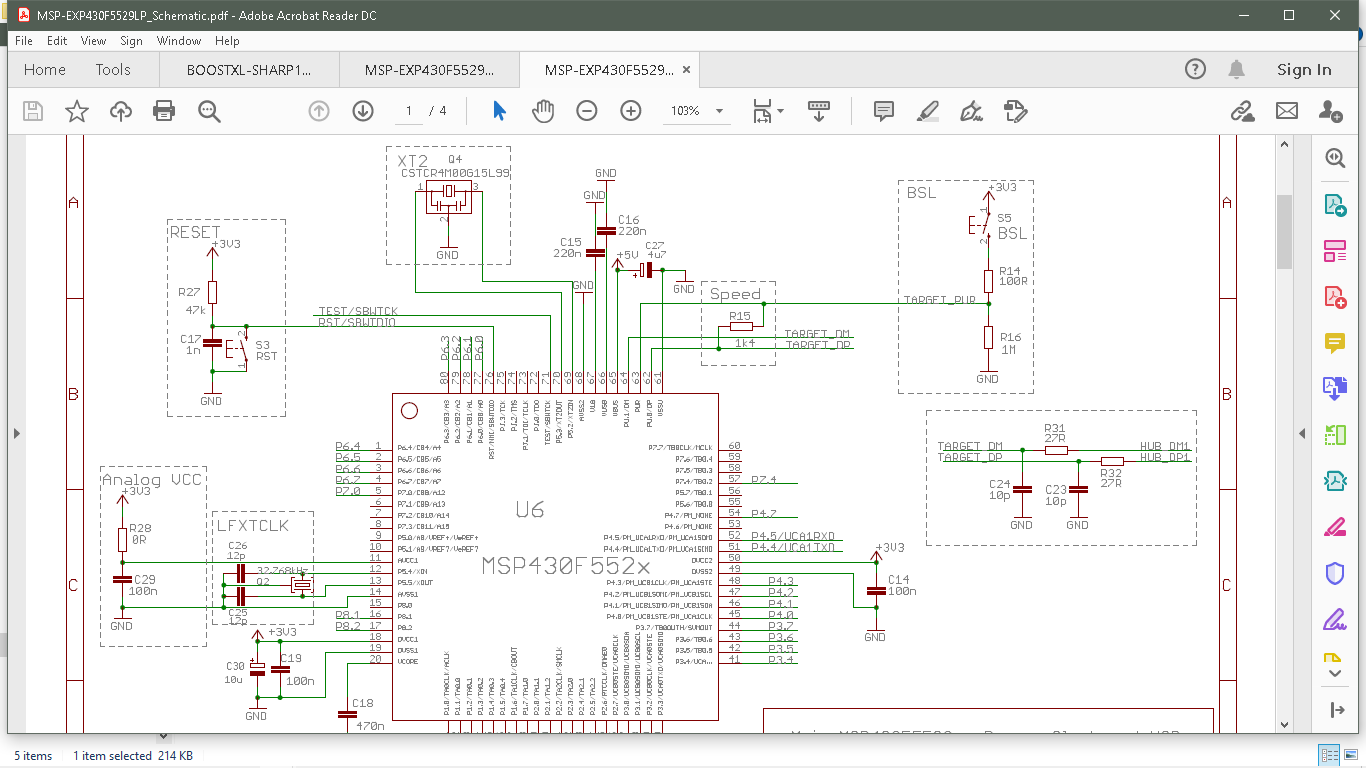

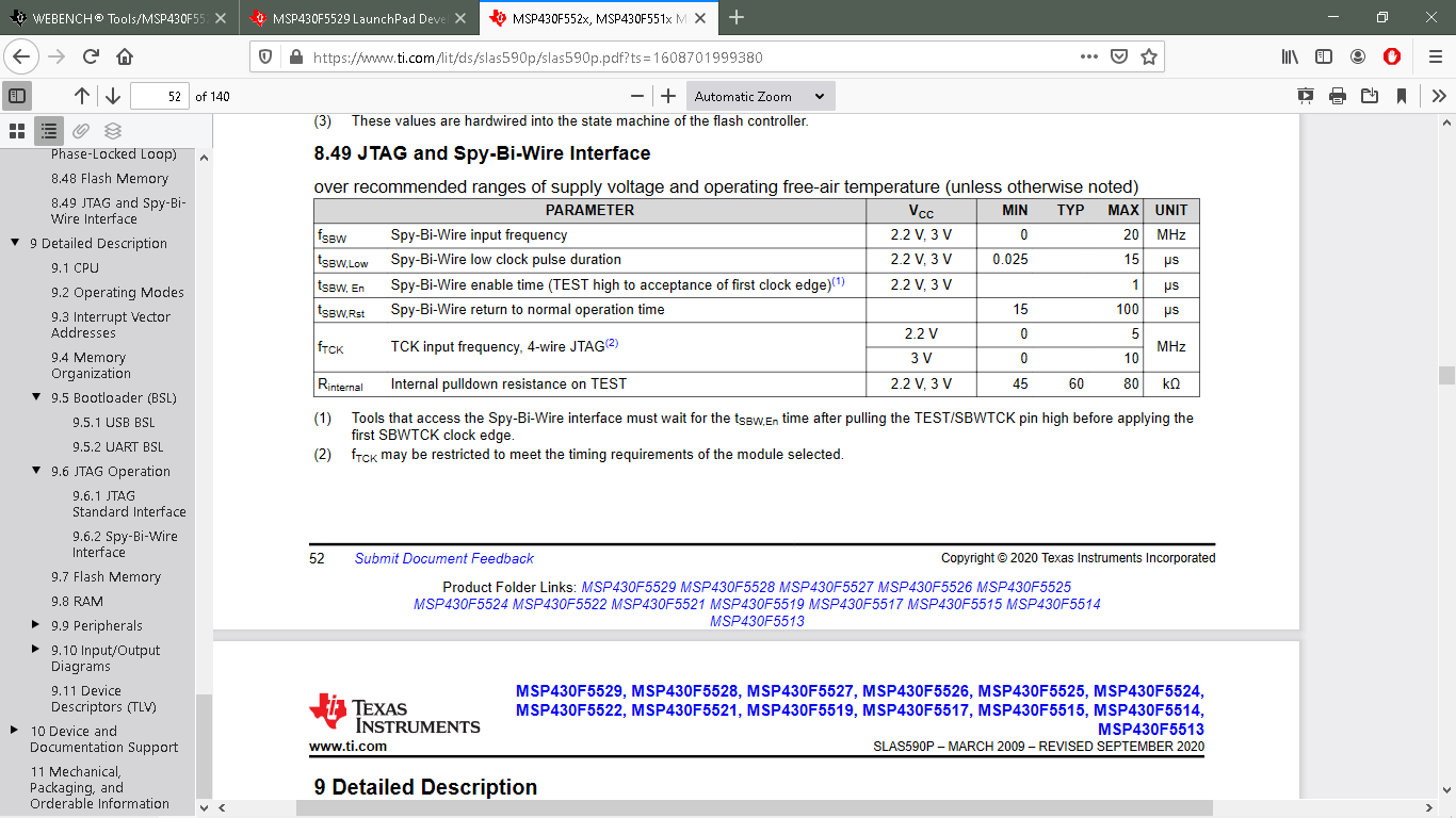

 我使用 launchpad MSP430F5529原理图设计具有 MSP430F5529的电路板。在数据表中、Vcc 值为 2.2V 至3V、但在 launchpad 设计中提到了 ass 3.3V...
哪一个更好?
数据表中提到的3V:
LaunchPad 中使用的3.3V 电压:

    F5xx 闪存系列的工作电压为3.3V 至1.8V。 我看到 SBW/JTAG 表中的值为2.2V 和3.3V 注释、但在数据表(1.8V)中注明的最小器件 VCC 之前、我没有发现任何 SBW 接口的使用问题。 如果您需要性能(25MHz)、则应使用(接近) 3.3V。 如果您需要最低功耗、则应使用接近1.8V 的电压。
    LP 限制为板载目标器件或(您的)板上、但限制为3.3V。 最好在板载 USB 硬件模块中包含很少的器件、因为在这种情况下、可以通过 TI HID BSL 上传固件、而不是取决于器件 VCC。
    此外、MSP430F5510是 MSP430F5529的小兄弟、可以为您节省一些 PCB 空间。
