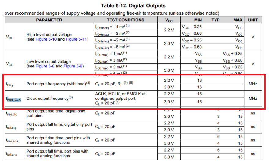

我希望从 MSP430FR5962的 IO 端口获得时钟输出。
Q1:MSP430FR5962的 IO 端口能否输出4MHz 时钟?
数据表将时钟输出的最小值指定为16MHz、但最大值是否可能是错误的?
Q2:该时钟输出是否可用作外部器件的参考时钟?
(您能否提供抖动等精度信息?)
Una
    Q1:我认为这意味着该 IO 至少可以输出受电容限制的16MHz 频率。 无论如何、根据我的测试、它可以输出4MHz 时钟。
    Q2:是的、您可以。 这是我们的建议。 精度取决于时钟源。 如果使用外部晶体、则温度漂移误差来自外部晶体。 如果使用内部 DCO、则可以发现在所有温度下误差都大约为+-3.5%。
