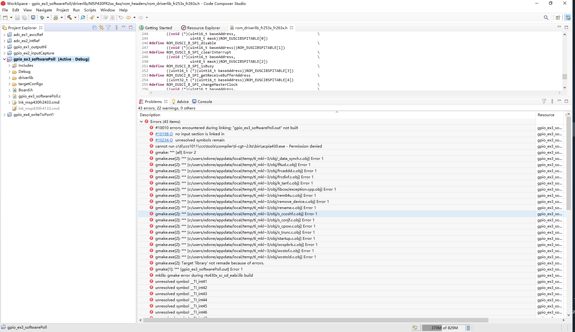

您好,
我遇到了一些问题、
使用 msp430ware 版本3.7时没有错误
使用最新版本的 msp430ware 3.8、无论编译哪个工程、都存在代码模型大错误、但在我禁用相关错误后。 H 文件、编译正常
分析后、版本3.7没有支持 ROM 功能的函数、因此不报告错误、
您想问一下 msp430fr2433是否不支持 ROM 库
谢谢。

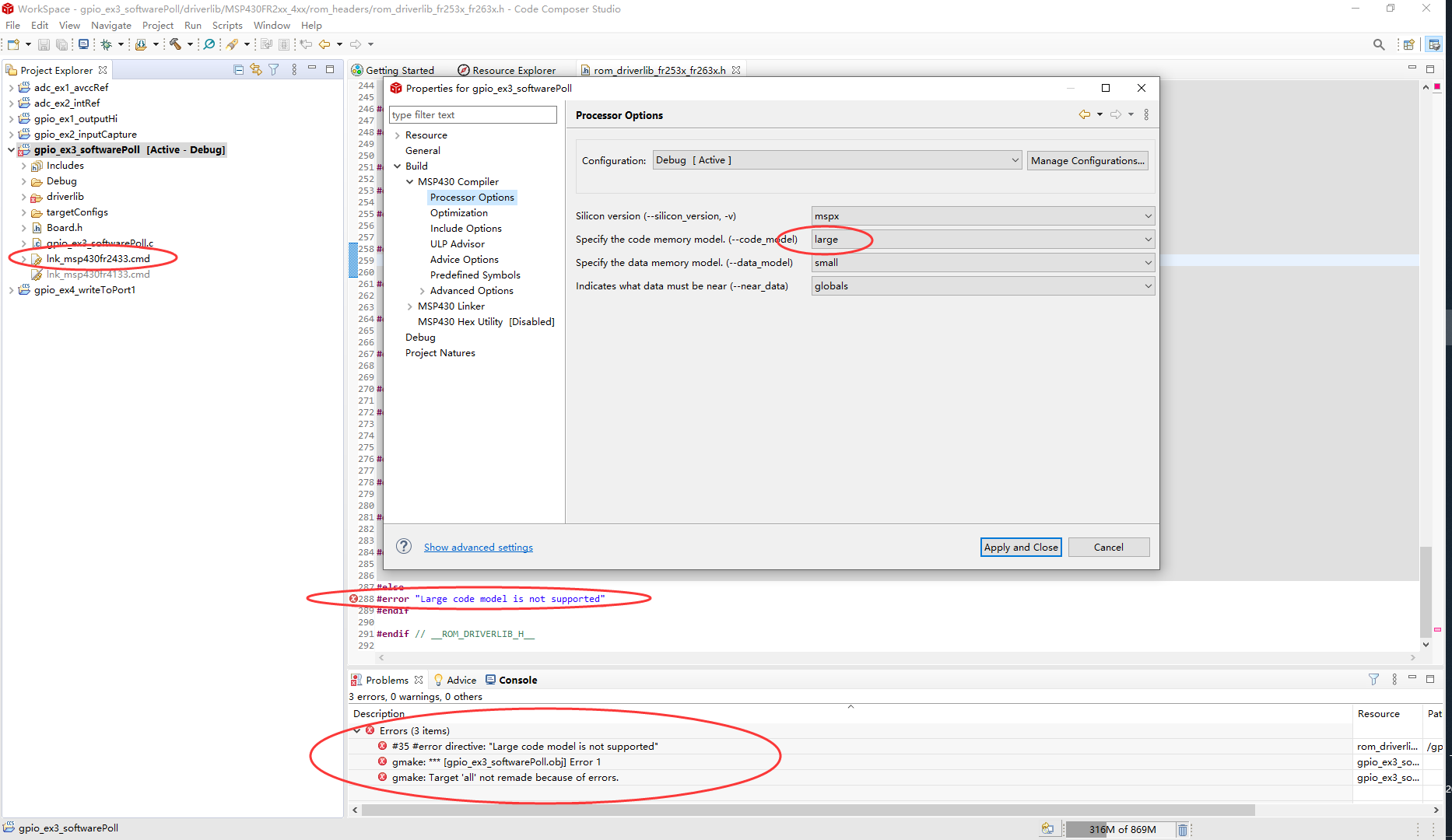

    MSP430FR2433支持3.8版的 ROM 库。 哪个头文件导致了问题? 您能否确保您的 driverlib 项目正在使用"lnk_msp430fr2433.cmd"命令链接器文件、并且项目属性中的预定义符号包括_MSP430FR2433__?
    您好 TI
    如果您使用"小代码模型"、则会出现更多错误
    补充图片
    我注意到、您的 MSP430Ware 版本包含的 ROM driverlib 头文件与 MSP430Ware 最新版本(ROM_driverlib_fr2676.h)中包含的 ROM driverlib 头文件不同。 该头文件不包含任何错误、因为它不支持大型代码模型、并且通常使用相同的 Processor Option 设置进行编译。

    2.我在宏定义头文件中使用"msp430ware_ 3_ 80_ 12_ 03"与"ROM "_ driverlib_在宏定义头文件中、我指向"rom"_ driverlib_ Fr2676。 h "并重新编译、但仍有错误
    然后我打开了"大型数据模型"、他报告了更多错误
    fr2433在 CCS 中是否支持"ROM drivelb"、因为我看不到支持2433的模型列表

    尽管我能够编译项目、 但该 ROM Driverlib 支持的实际模型很小。 ROM driverlib 不支持大型代码模型、无法更改。 为了使编译器知道它是应该调用 ROM 函数(如果可用)还是 FRAM 中的函数、这些函数应该被调用为 map_*。 您可以将大型代码模型与 FRAM driverlib 搭配使用、也可以使用映射来使用小型代码模型。
    我已附上一个示例项目、该项目使用 MSP430FR2433的小代码模型与 Driverlib 配合使用。 密码为"MSP430"。 请随时使用此示例获取您的应用程序 working.e2e.ti.com/.../mpy32_5F00_ex12_5F00_32bitUnsignedMultiplyAccum.zip

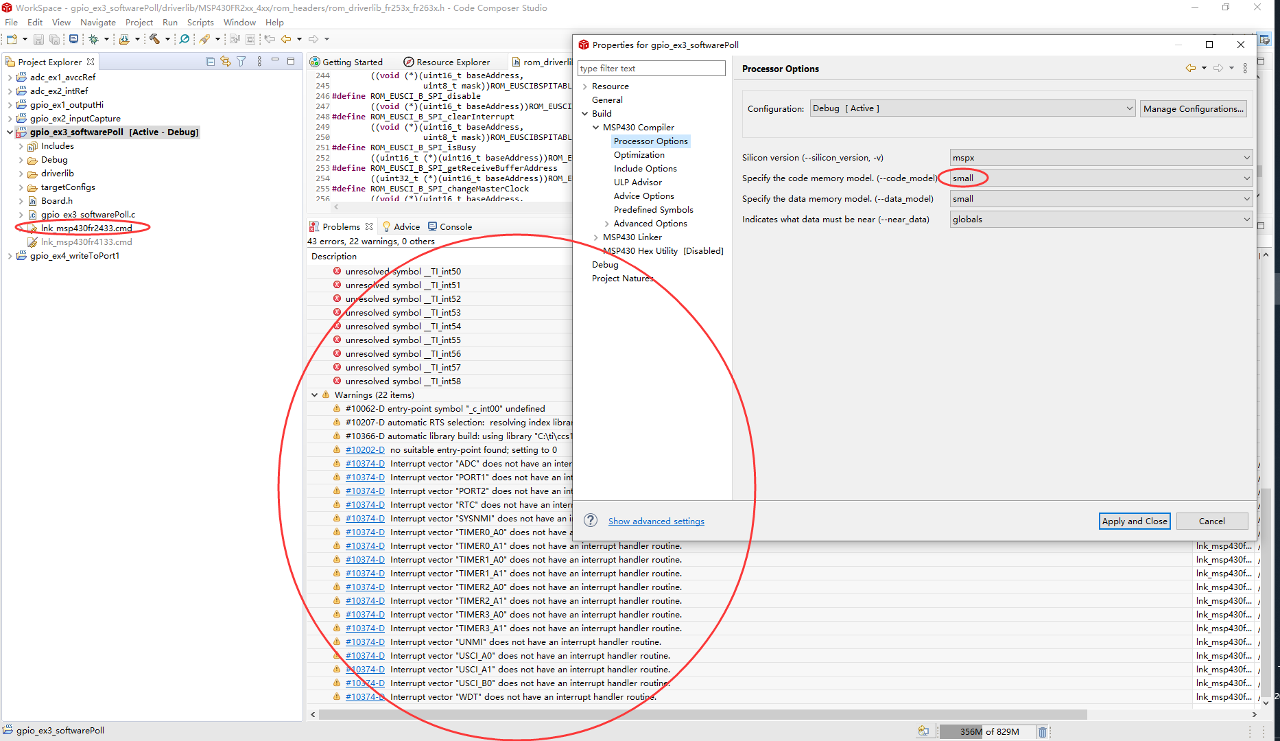

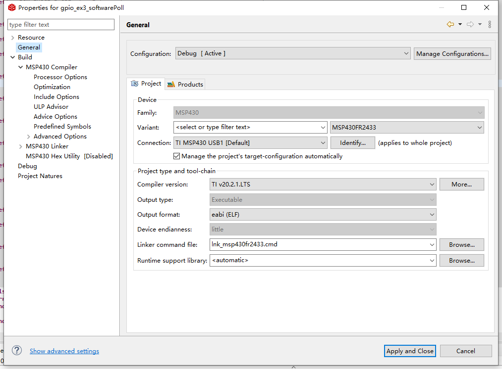

    Aaron Barrera、您好!
    我从"msp430ware3.8"导入了相同的项目文件。 默认芯片为"fr4133"。 我做了以下工作:
    1.我将默认芯片更改为以下参数"properties-generic-variant-fr2433"
    2、属性-处理器-代码_模型和数据_模型集“小”
    编译后出现以下问题。 我怀疑源代码的文件链接有问题、但我无法找到修改的位置
    警告#10366-D:自动库构建:首次使用库"C:\ti\ccs1011\ccs\tools\compiler\ti-cgt-smsp430_20.2.3.sLT\lib\rts430x_sc_sd_eabi.lib"、因此必须进行构建。 这可能需要几分钟的时间。
    >>错误:无法运行 c:\ti\ccs1011\ccs\tools\compiler\tib431~1.LTS \bin\acpia430.exe -权限被拒绝
    gmake.exe[2]:***[c:/users/xdone/appdata/local/temp/ti_mkl~3/obj/e_pow.c.obj]错误1.
    赵世伟
